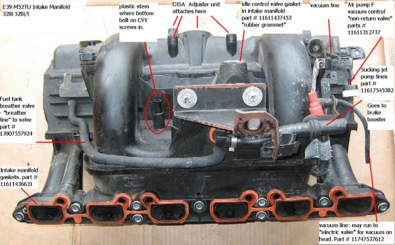

      Ostin Hellan imu ja pako nokan anturit mututuntumalta ja ainut parannus mitä tapahtui oli että suuttimien säksätys miltei hävisi kokonaan.
      Vääntöalueeseen ei tullut mitään parannusta
      No nyt sitten tuli kuunneltua konehuonetta paremmin kun käsin kaasuttelin ja kylmänä kaasuun reagointi oli nopeaa mutta auton lämmettyä kaasuun vastaavuus huononi huomattavasti ja imusarjan alta kuului kovaa suhinaa kuin olisi jostain ilmaa repinyt( osittain melkein vinkuvaa imuääntä)... Mistä se enää voi vuotaa kun melkein kaikki imuletkut on uusittu lukuunottamatta jarrun alipaine letkua mikä menee jonnekkin imusarjan alle joka sijaitsee likellä öljyn huohotinta. Voiko tämä letku olla jotenkin irti tai liitos vuotaa imusarjan juuresta josta vetää ilmaa sitten kaasuttaessa?Ja mainittakoon vielä että huohotin letkuineen on uusittu viimesyksyn lopulla
      Kyseessä siis tuo paksumpi letku imusarjan alla kuvassa
      Ja entäpä onko kuinka yleistä että tuo icv tiiviste menee ajan myötä myös huonoksi?
        [ATTACH]119480[/ATTACH]
        Raastavaa tämä ongelmien kanssa painiminen kun ei mitään selkeää vikaa löydy Ainut vaihtoehto on kohta ottaa koko imusarja irti ja vaihtaa kaikki mahdolliset orenkaat ja tiivisteet sinne...
        Mä uusiin imusarjaan separaattorin ja icv:n tiivisteetkin taannoin kun oli imusarja irti ja vanhatkin olivat ihan kunnossa.
        Kyllä mullakin kuuluu konehuoneesta kun käsin kaasuttaa,niin semmosta suhinaa. Se kuuluu varmaan separaattorista kun se päästää siitä ilmaa läpi kun kalvo liikkuu. Kannattaa imusarja irottaa, niin näkee kaikki paikat kunnolla ja on vielä helppo hommakin näin kotimekaanikolle.

                      Laitanpa tähän väliaika tietoa tulppia odotellessa
                      Asiani liittyy moneen topicin kirjoittajaan jotka ovat minun lisäkseni imuvuoto ongelmien kanssa painineet ja varsinkin tähän niin sanottuun ''muutaman sekunnin suhinaan'' mikä lähtee jostain imusarja tietämiltä kun auton sammuttaa.
                      Monet ovat sanoneet että tämä kyseinen suhina olisi ominaisuus m52TU/m54 koneissa mitä minäkin olen tähän päivään asti luullut.
                      No, tänään sitten ajattelin vaihdella joitakin tiivisteitä mitä ei ollut tullut vielä vaihdettua, eli kaasuläpän, öljynmittatikun alimmainen o-rengas (josta oli jäljellä enään vaan puolet :P) ja disa venttiilin o-rengas.
                      Sitten auto käymään ja testi lenkille.
                      Kierrosherkkyyttä tuli lisää ja alavääntö tuntui olevan parempi mitä luulin alkuun vaan mututuntumaksi.
                      Sitten auto sammuksiin ja kuuntelemaan suhiseeko kone pellin alla.
                      Eipä suhissut Tänään monta eri lenkkiä tehty ja auto mielestäni käyttäytyy paljon paremmin kuin aikaisemmin ja ei mitään ylimääräisiä suhinoita edelleenkään.
                      Monet tuntuu puhuvan siitä kun auton sammuttaa että tämä kyseinen suhina kuuluisi joko huohottimesta tai disasta tai sitten lisäilmaluistista tai jostain ihan muusta, mutta kun ei.
                      Tämän päivän jälkeen sain itselleni todeta että tämä suhina ei todellakaan ole mikään ominaisuus vaan ongelma imuvuodosta eli siitä että paine pääsee purkautumaan pois imusarjasta.
                      Toivottavasti tästä on edes joillekkin hyötyä jotka pohtivat tätä kyseistä moottorin sammumisen jälkeistä suhina ongelmaa, eli korjatkaa ne imuvuodot
                      Ps. Auto starttaa käyntiin jokakerta jo pelkällä napulla kun aiemmin siinä meni noin sekuntti.
