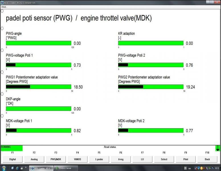

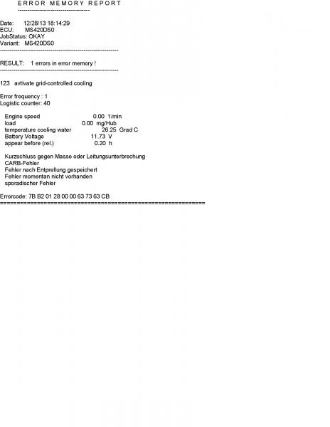

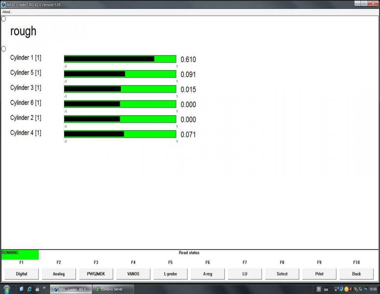

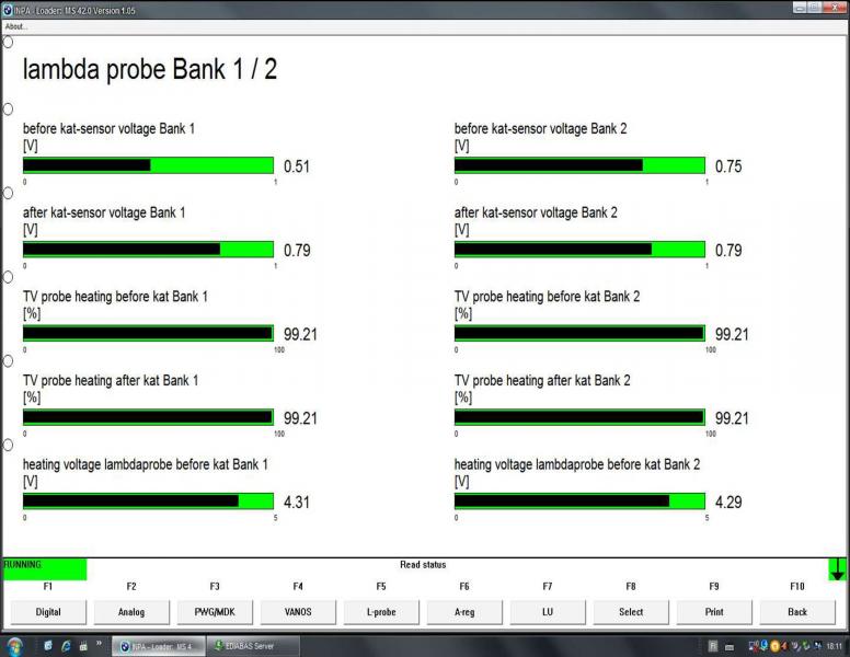

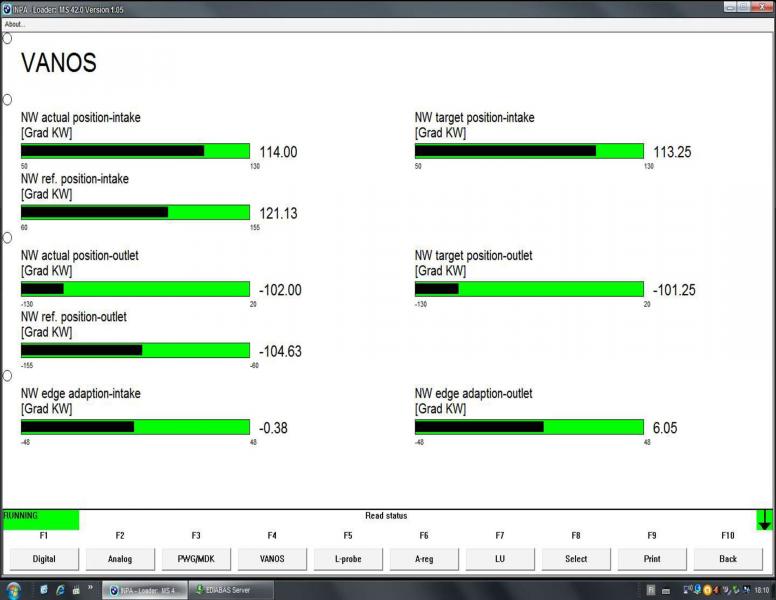

                          Noniin päästiin inpaan käsiksi lopultakin pienen pähkäilyn jälkeen
                          Tuossa seurasin livedataa tyhjäkäynnillä ja otin vikakoodit ja nyt jos saisi raatilta asiallisia kommentteja liittyen noihin arvoihin kun en itse noista hirveästi vielä ymmärrä että onko joku teidän mielestä pielessä vai näyttääkö kutakuinkin ok?:think

                          tuo Rough arvo sylinteri 1 näytti jossain välissä ehkä noin sekunnin ajan yli tuota rajaa eli meni arvo huutomerkille. Mitä lie tarkoittanut?

                            Vikakoodi liittyy vissiin termostaattii tai sen sähköiseen liittimeen, mutta en ole varma? Joku tietää paremmin.
                            Minusta noi live-tiedot on ihan normaalit.
                            Oletko käynyt puolat läpi, ettei ole halkeiluja? Entä tulpat?
