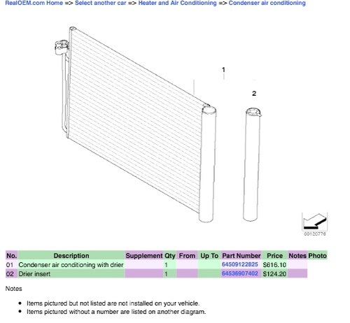

                        Onko autoon jo vaihdettu kuivainpanos?
                        Ymmärtääkseni systeemin vuotaessa kuivain voi ottaa itseensä ja systeemiin mahdollisesti päässyt kosteus tukkia/rajoittaa virtausta kuivaimessa. Voisko tämä vaikuttaa systeemin toimintaan? Itse olen aina ilmastoinnin avauksen yhteydessä kuivaimen vaihtanut ja näin kai yleisesti suositellaan. Oheisen kuvan mukaan panos kuuluu lauhduttimeen ja jos oikein ymmärsin juttua on jo vaihtunut...
                        • hj325hml
                          • Aug 2006
                          • 728
                          #42
                          Kennon vaihdon yhteydessä kuivain vaihdettu samalla mikä siinä kyljessä on.
