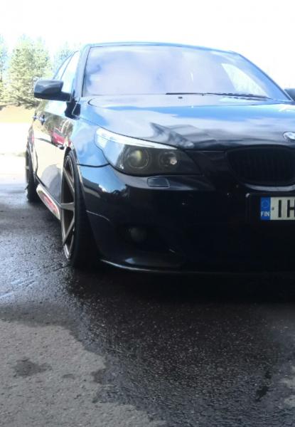

                Joku kyseli 10" etuvanteen sovituksesta... Se on ihan millipeliä, mutta täysin tehtävissä.
                Jos haluaa maksimoida offsetin niin täytyis puhua et:n sijasta backspacesta ja etutolpan halkaisijasta, koska vanteissa ja tolpissa on eroja.
                Kuvan autossa 52mm etutolppa (vanteen sisäreunan kohdalta) ja vanne on 20x10 et20+5mm spacer. Vanteen backspace on luotettavalla rullamitalla mitattuna 158mm, joten spacerin kanssa et15 backspace 153mm ja tolpan ja vanteen välissä noin 2,5mm väliä. Rengas 245/30-20.
                Takapäässä 11 leveellä offsettia voi touringissa olla enintään et17, ilman sisälokareiden murjontaa. Tällöin auto ilmaan nostettuna vanne hankaa hiukan sisälokariin, mutta ajossa ei osu mihinkään. Kuvassa 20x11 et17, 285/25-20.
                Näillä tiedoilla voi vaikkapa www.wiltheyfit.com avulla johtaa seuraavia lukemia jos pidetään etuvanteen etäisyys tolpasta samana verrattuna 10 et15:
                9.5 et21 = ulkoreuna 12,4mm sisempänä
                9.0 et27 = ulkoreuna 24,7mm sisempänä
                Tai jos ulkoreunan pitää samassa kuin 10 et15:
                9.5 et9 = sisällä 12,4mm enemmän väliä tolppaan
                9.0 et3 = sisällä 24,7mm enemmän väliä tolppaan
                Noiden välissä kun pysyy niin tulee hyvä, riippuen tietysti myös renkaasta, tolpan halkaisijasta ja madalluksen määrästä.
                Kuvan autossa napakaarimitat edessä 317, takana 322. Edestä vois madaltaa vielä lisääkin koska venytetty rengas, takaa pitäis rullata kanttia.
                Muistakaa että willtheyfitin poke/inset -mitoissa ei ole mukana vanteen reunan leveyttä.
                (Joku vois koota ekaan viestiin näitä todettuja sopivuuksia......)
