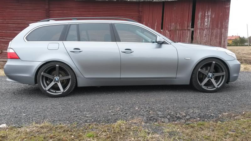

    Taakse 15-20mm ja eteen 20-25mm. Ja sitten nostat autoa vähintään 20mm, niin voi olla jotain saumaa saada renkaat pyörimään ja jopa kääntymään. Nuo renkaathan on halkaisijaltaan 1" ylikokoiset.
    Originally posted by juxo View Post
    235/35r20 ja 300mm napa-kaarimitta ei oikeen kohtaa todellisuudessa statikkina... 235/35r19 tolla korkeudella niin parihassua milliä jää renkaan ja kaaren väliin kun renkaita alkaa kääntämään...
    245/35 R20 ja 350mm napa kaarimitta. Ei näy kumeja kyllä enää jos 300mm
    f11 520 da m-sport
      Sitähän tässä ollaan juuri yritetty moneen mieheen kertoa.

                  #203
                  Originally posted by revote View Post
                  No mitkä kumit sitten hommaan? Venyä saisi olla ainakin hivenen että saapi vannetta ulos kaarista. Mankelissa voin käyttää autoa.
                  Jos tosiaan 300mm napa-kaarimitta niin 235/30 ja 275/25. Jos tuo takarenkaan saatavuus on ongelma, niin eiköhän tuo 285/25 :kin toimi

                    #204
                    Kirjoitin postaukseeni alunperin että kaarimitta on 30-31cm ja kävin lunttaamassa projektitopikistani jonne sen kirjasin mittaamisen jälkeen ja kyllä keulassa ja perässä kaarimitta on 31cm.
                    Kiitos noista tiedoista, laitan tuollaiset tiluuseen. Mulla ei ole ollut koskaan 20" vanteita, saatika että olisi ollut E61 jossa on 20" valssit, siksi vähän haetuttaa.
                    Edit: onpa harvinainen profiili tuo 25, tai jotain löytyy mutta ovat mielenkiintoisesti hinnoiteltuja.
                    Rengaslaskurin mukaan 225/35R20 ja 255/30R20 ovat 5mm sisällä halkaisijan suhteen. Eikös tuossa olisi hyvä pari?
