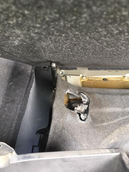

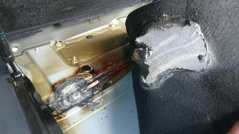

                        • e61_bmw
                          • Jul 2017
                          • 1
                          • Uusima
                          #252
                          Päätinpä täälläkin asiasta mainita, koska osui omalle kohdalle. Eikä tästä ollut mitään tietoa kuin vasta nyt.
                          Viikkoja takaperin auto syttyi ajon jälkeen parkkiksella palamaan. Ensimmäinen oire näytti olevan pelkkä tasonsäädön pussien tyhjeneminen, suhina auto laski ja poksahti. Sit hiljeni, no sisään käymään ja vartin kuluttua autossa käymään, ihmetellen hajua autossa... Lisää perehtyessä todettiin kontin kärtsäys, akkukaapelit irti ja soittoa vakuutusyhtiöön.
                          Nyt asiasta väännetty 3vkoa ja ovat korjaamassa autoa, tosin kuulemma lunastus olisi myös vaihtoehto (summa ei vaan omistajaa miellytä).
                          Onkohan mitään havaintoja mitä muita ongelmia korjuaksessa tulisi eteen, tai lähteekö tuo muovipalon käry edes pois sisustasta?
                          Mut, tämän E61 530d farkun voi siis lisätä palaneiden listaan.
