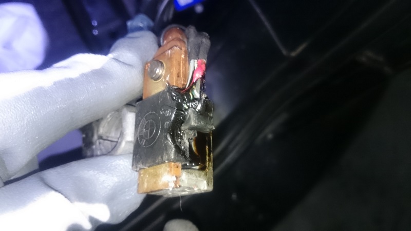

      Toisenlainen tulipalo tänään. Eilen töistä lähtiessä i-Drive käynnistyi epäilyttävän pitkään ja nyt yön aikana oli kadonnut virrat autosta, mittasin konehuoneen puolelta jännitteeksi 0 V. Laitoin akkulaturin kiinni, jotta saisin takaluukun auki, virtaa meni n 6 A. Irrotin kaapelit kun alkoi haisemaan palaneelle ja auto oli sisältä aivan savussa.
      Tuuletuksen jälkeen otin manuaalisesti takaluukun auki ja purkasin verhoilut pois jotta näin tuon akkukaapelin läpiviennin. Suojamuovi oli musta, mutta ehjä. Akun jännite myös navoissa oli 0 V ja vaihdoin toisen ladatun akun kokeeksi paikoilleen. Miinusnavassa alkoi savu ja kipinöinti (IBS), irrotin sen pikkuliittimen ja käry loppui. Autokin lähti käyntiin ja kaikki tuntui toimivan, paitsi aktiiviohjauksen valo paloi.
      Iltapäivällä jännitetään onko a) keskisuuri palo b) akku taas tyhjä vai c) kaikki toimii normaalisti
        Kuinkas kävi ?
        Itellä hajonnut ibs söi 3A virtaa vaikka auto oli nukahtanu, onneks ei ihan noin dramaattisesti hajonnut, tosin tuossa olis voinu käydä huonostikki.

          #229
          Originally posted by JJtalo View Post
          Kuinkas kävi ?
          Latasin sen purkautuneen akun ja ainakin tänään auto käynnistyi ihan normaalisti.
