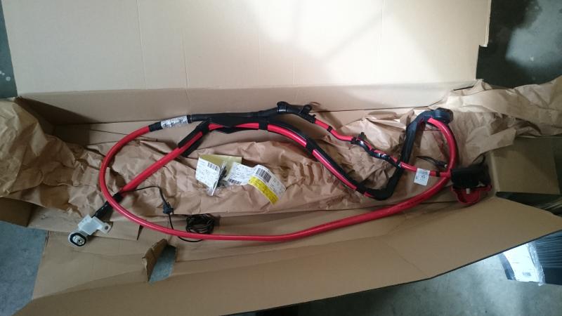

                    Uudesta räpsin kuvan.
                    Tuo ei ole mitenkään tiivis tuo valkoinen suoja tuossa päässä. Melkein teki mieli laittaa kotelo täyteen massaa, ettei keräisi kuraa sisäänsä.
                    Kyllä siihen vaihtoon kannattaa nosturi ja aikaa vähän varata..
                    Originally posted by rakkuj View Post
                    Onko sulla kuvaa tuosta vanhasta/uudesta kaapelihässäkästä?
                    Yhdeltä palolta taidettiin välttyä, kun ilmeni jänniteongelmia.
                    Kumma kyllä miten vaihtavat tuon sisäpuolen suojan, kun ongelmahan on tuolla likaisella puolella, josta sitten siirtyy sisäpuolelle huopien joukkoon. Ei se sisäpuoli mihinkään lämpenisi, jos alapuolella olisi kaikki ok.
                    Oliko suuri työ vaihtaa kaapeli?

                      Oliko sun uusi kaapeli jo kuparikaapeli?
                      Sisäpuolen liitosta koskee kuulemma ainoastaan tuo takaisinkutsu. Eivät vissiin edes vilkaise pohjan puolelle missä vika itsessään on.
                      Halpaa ja nopeaa premiumhuoltoa.
                      Vakuutusyhtiöille pitäis varmaan vinkata toiminnasta.

                          Joo varmistin tilatessa, että tulee uusin revisio. Otin varoiksi ne kontin puoleiset muovitkin, mutta se kansi tuli viä vanhaa mallia, eli mustana...
