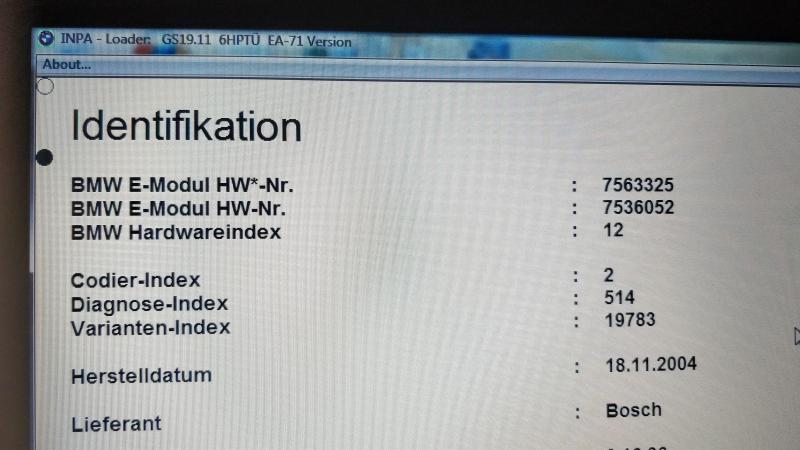

      Originally posted by tommi_n View Post
      Mulla on sama tilanne, käyttöönotettu 05 puolella mutta valmistunut 12/2004. Flashaus onnistui 100% ja hyvin toimii, varmistin herra Mühlbacherilta tosin eka HW numerolla koska epäilin samaa kuin LongJohn.
      Jep. Kysäisin kanssa asiaa sylttytehtaalta ja sain tämän vastauksen:
      "Models before 06.2005 (there may have been selected models a few months earlier in the market, with the new controller) will be added in January."
      Eli askikontrollerin mallista on kiinni. Milläs tuon nyt varmistaisi onko tuossa vanhassa katiskassa riittävä kontrolleri vai ei? Kokeilemalla ei oikein viitsi.
          Vaikkapa Inpalla.
          Tai jossei ole Inpaa niin ekan autoon yhdistämisen yhteydessä xHP ymmärtääkseni tarkasti onko autoon sopivia softia saatavilla. Tämä siis tapahtuu ennenkun on rahaa liikuteltu mihinkään...
