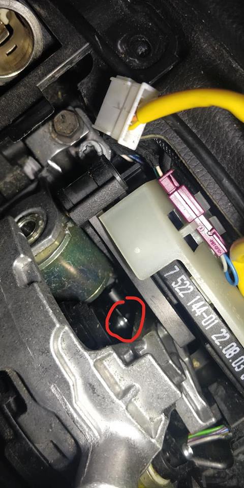

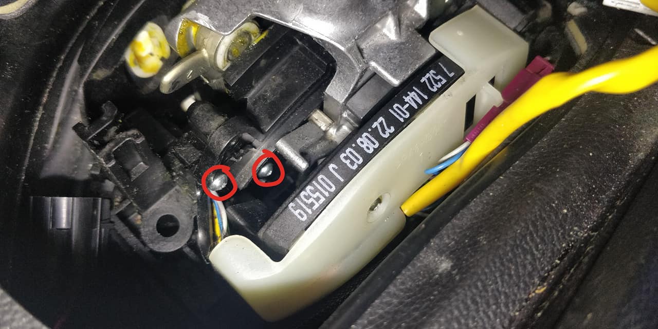

                  E60 automaatti ja vaihteiston DS tai siis sen toimimattomuus. Tyyppivikana näissä ilmeisesti ollut johtojen katkeamista, omaa aloin purkamaan mutta ei ollut yhtään samanlainen kuin ohjevideoissa.
                  Kuinka tämän kepin saa purettua ? Vai voiko vika olla muualla? Ei siis toimi DS eikä myöskään ns manuaali valinta.
                  Tuon valkoisen suojan saa irti, mutta siitä eteenpäin ei johtoja saakaan kaiveltua esiin, pitäisi saada ympyröidyt ruuvit auki,eikä tuo numeroitu musta osa lähde irti edestä.
                  Lisäyksenä siis että johdot ehjät tuohon kepin juureen asti.

                    Justiin korjasin omasta kulkineesta kepin johdot ja purin koko keskikonsolin, että pääsi käsiksi kys. johtoihin. Mulla oli johdot poikki heti suojan reunan kohdalta.
