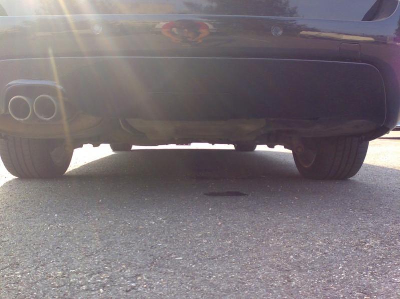

                                Asennutin viikolla autooni 535d M-Sport vetokoukun Laakkosella. Tänään saapui lasku ja kokonaishinta setille ovh:na oli 1667e. Eli koukku, sähkösarja, maalaus, ohjelmointi ja adapteri pistokkeelle (13->7). M-sportiin tulee sähkösarjan mukana automaattisesti kokonaan uusi diffusori (sis luukku) maalattuna auton väriseksi. Koukun asennus M-sporttiin kalliimpi uuden diffusorin ja maalauksen vuoksi. Ohessa vielä kuva uudesta diffusorista luukulla.
                                Sen verran testasin kärryn kanssa että kun pistoke kytkettynä, takatutka kytkeytyy pois päältä. Etututka toimii normaalisti. Ei tullut testattua vielä vaikuttaako ohjelmointi esim. takasumuvalojen logiikkaan eli että ei syty autoon vaan esim. kärryyn enkä myöskään että miten toimii jos kärrystä on jokin valo rikki.
