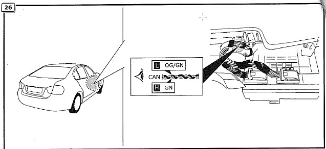

                    e61 vetokoukun johdotus kysymys
                    Sattuisko kukaan tietämään mihin oheinen kuva oikein viittaa? Elikkä missä kuvan mukaan CAN-väylä liitos tehdään, kun en löydä kuvan mukaista paikkaa mistään ja tuskin se etuovessa on, kuten kuva suunnilleen näyttää...
                      Vasta asentelin LCI malliin, eli sama ohje pätee 2006 ->
                      Parkkitutkallisessa väylä ryöstettiin peräkontissa olevalta pdc-moduulilta,
                      1. liittimen musta ja keltainen johto.
                        Jaahas, missäs se moduuli peräkontissa on? Ei viittis turhaan kaikkia verhoiluja ja paneeleita irrotella. Hyvä vinkki joka tapauksessa!
                          Siellä varapyörän kotelossa. Verhoilu pitää ottaa pois, muutaman minuutin homma...

                            #118
                            Varsinkin muutaman minuutin, kun yrittää olla rikkomatta mitään...
                            Jos vielä osaat kertoa kumpi väri on kumpi, (eikös CAN:ssä ole +/- eli napaisuus pitää olla oikein) niin pääsenkin aika helpolla
                              kiitos etukäteen
                              vesku
                              En tiedä kumpi on kumpi,
                              noissa minun laittamissa sarjoissa värit oli kohdalleen.
                              tietysti päättelemällä keltainen on plussa ja musta maa...
