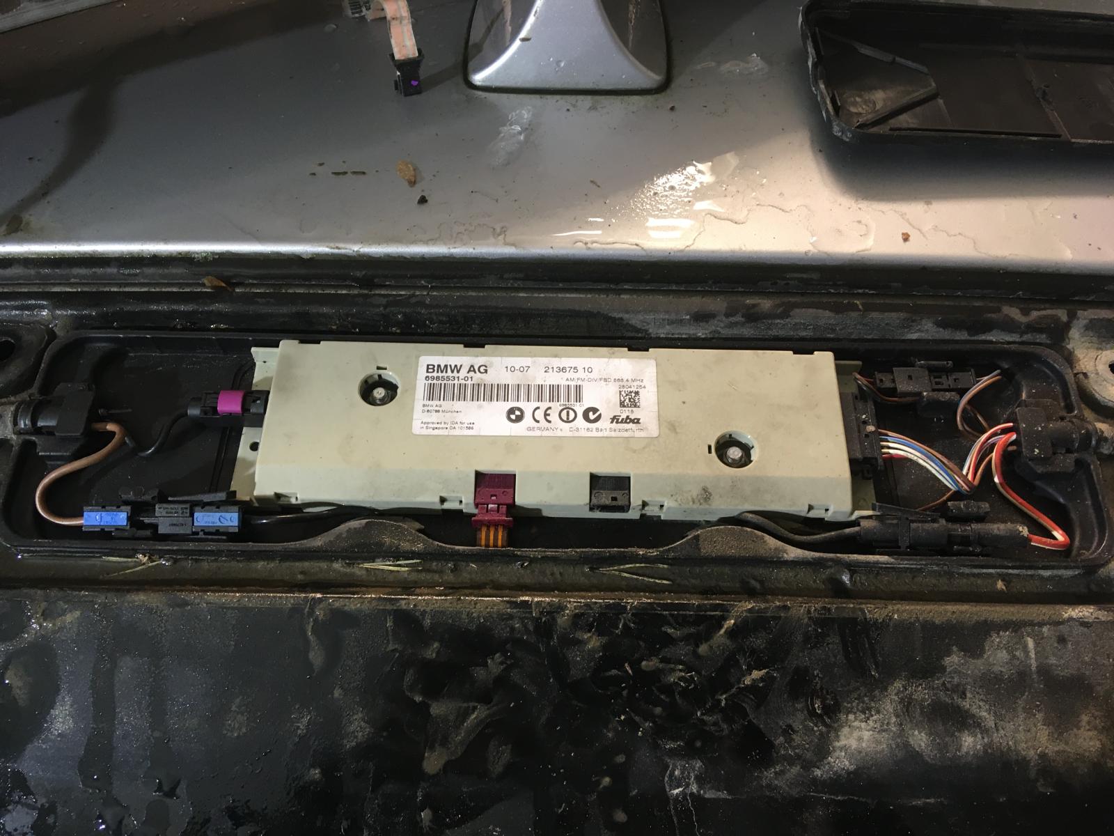

                            #283
                            Miten saa tuon kuvassa vasemmalla olevan rf-liittimen ehjänä irti. Liittimessä tuo lila muovirenkula.

                              #284
                              En kyllä muistaa enää, otin sen kyll kerran irti.
                              Ehkä se oli kierreliitos?
                              Mitä jos otat kaikki muut pois mukaan lukien vahvarin, silloin helpompaa tutkit asian? :think

                                #285
                                Ei oikein selvinnyt oikea irrotustyyli mutta sain sen ehjänä irti ja takaisin. Ei kylläkään tullut kuntoon vahvistimen vaihdolla, eli kaket x2 ja webasto edelleen mykkä.
