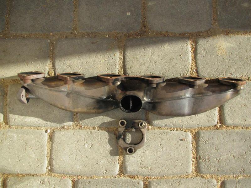

    On joo kestävämpi, kun on valurautaa samoin kuin E39 käytetyn 530D:n sarja. Valusarja lienee ikuinen turbon laipan ratkeamisen osalta, joten sellainen tuli itsellekin nyt uusi.

    Nyt on vanha sarja irti ja turbon laippa siitä oli irti. Nyt sitten vaan vanhaa valurautaa tilalle, kunhan mutterit ja pultit tulevat. Tiivisteet mulla jo onkin. Kummin päin nuo tiivisteet tulee laittaa? Pakosarjan tiivisteen toinen puoli on tummempi kun taas toinen puoli on kirkas. Miten sitten turbon ja pakosarjan välinen tiiviste? Vai onko väliä?
    Irtiotto sujui ilman turbon irroitusta yläkautta. Tosin irroitin turbon ja katin kiinnitysraudat, niin sain sirrettyä pakettia sen verran, että pääsi 3 sylinterin pakosarjan alamutteriin käsiksi.

    Muutama päivä sitten autoa puunatessa ja öljyjä tarkistellessa huomasin konehuoneen jonkin verran nokeentuneen, varsinkin EGR:n alueelta. Savua en auton paikallaanollessa huomaa mistään puskevan, kuin en myöskään hajua. Äsken juuri maantiellä autoa ohittaessa veto katkes hetkeksi ihan kunnolla.. Tätä ei ole auto tehnyt koskaan ennen. Koitin toistaa tilannetta, mutta toimi ja veti ihan normaalisti.
    Ei muuta kuin maanantaina pikahuoltoon tarkistuttamaan olisiko pakosarja... Vastahan tämä oli edellisellä viikolla huollossa jossa katottiin myös vikakoodit ja auton piti olla viimosen päälle kunnossa.
    Kohta vaihtuu bemari toyotaan! Koko ajan pitää olla jotakin tässä "premiumissa"...
    edit: Nyt on korjattu. Pakosarja oli ehjä ja vuoto tuli "EGR:n yläpään liittimestä". x35d pakosarja taitaa olla x30 verrattuna kestävämpää mallia.
