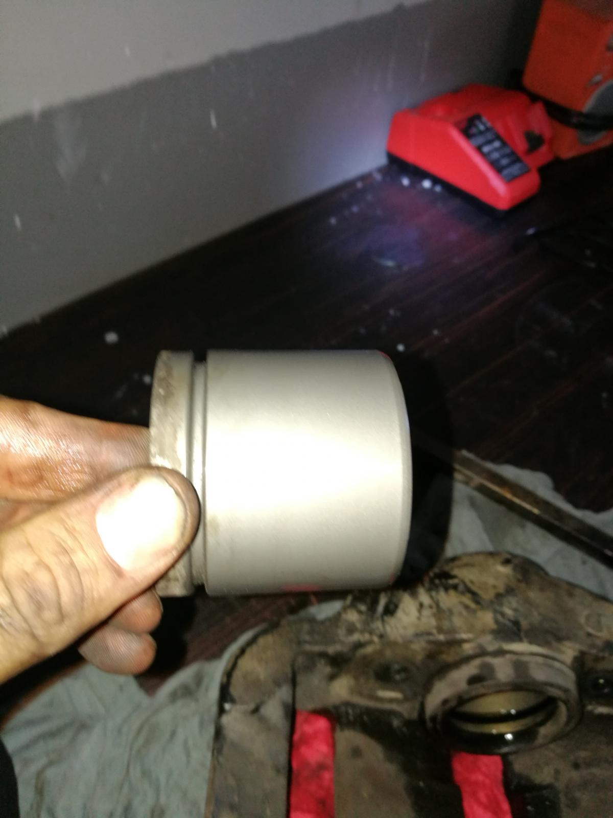

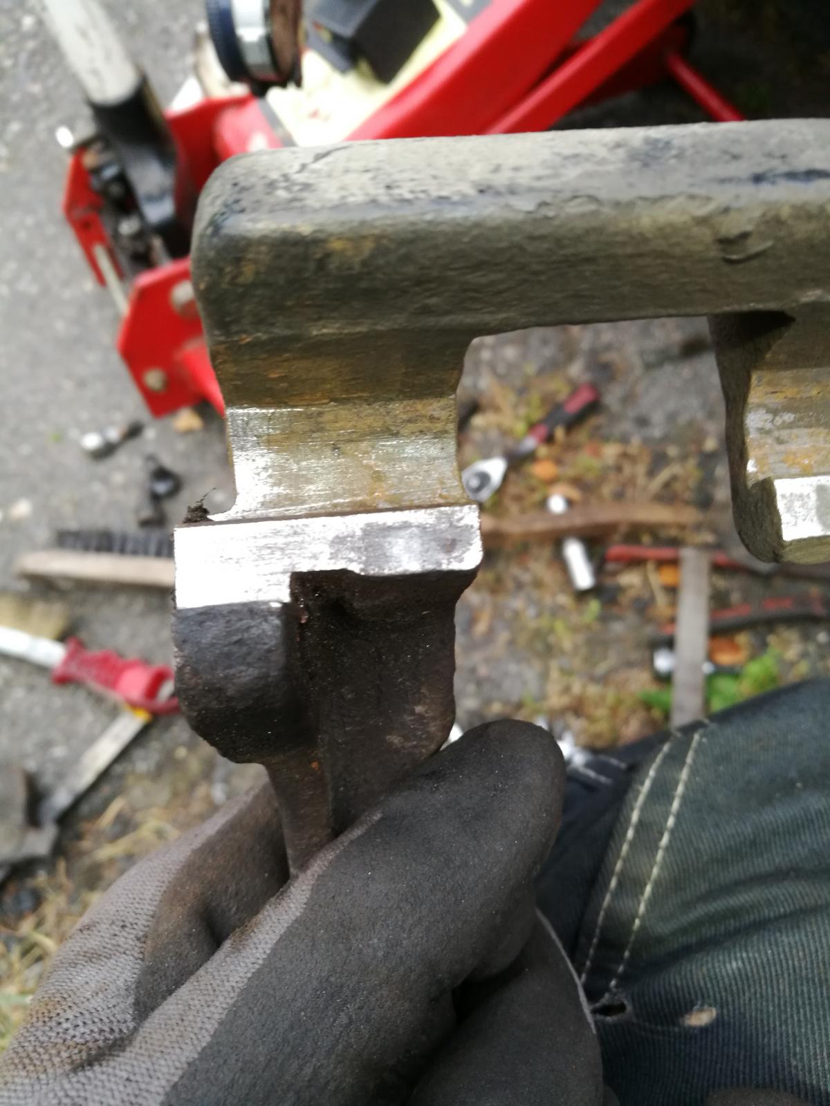

            ... Niin kesällä kun käytin männät ulkona niin olivat ku uudet. Vaihoin suojakumen mistä käytin männän ulkona. Toiselle puolen en alkanu ulos asti pukkaan ku liikkuvat niinkö pitää. Katoin sinnekki kumenalle ja kiilteli siellä.
ID:	4836755 mäntä hyvässä kunnossa
ID:	4836756 eilen huomattu kolo satulan rungossa.
            Tätä kun vatkaa päivät pitkät ja työkaverit mukana niin tulee jo vainoharhaiseksi :think Alkaa jarrujen sielunelämä tulleen tutuksi. Voihan tässä olla et pieniä vikoja kasaantuu joista sit johtuu vatkaaminen. Tänään mittaan navat ja levyn paksuudet onko niissä heittoa.

              Nyt näyttäis siltä et levyt pysyy suorina Vaihoin etumman alatukivarren nivelet vaikka niissä ei mitään väljyyttä tuntunut. Sit satulan rungon pienet kolot viilailin pois. Tarkoitus oli vaihtaa vielä laakerit mut yks pe sit aattelin et kokeilen vielä laittaa uudet levyt ja palat(brembo). Ajatuksena oli et vaihan sit heti laakerit jos alkaa vähänkään tärräämään. Nyt ~2500km takana ja ei mitääm tutinaa jarruttaessa Näyttäis et laakerit jää vielä vaihtamatta vaikka kotona sellaiset jo on. Jäi vähän mysteeriksi mikä tuossa sit oikeasti sen aiheutti? Nivelet oli tosi jämyn oloiset mut onko sit joku pieni välys mitä ei vain huomaa. Toinen mitä mietin, kun joskus täältä luin et nyt vaihoin myös palat, kun ne silloin ekan kerran vaihoin kun levytki ja sen jälkeen en paloja vaihtanu kun eihän niillä paloilla oltu ees paljoa ajettu. Vai oliko sit niin huonoa tuuria et sattu 3 kertaa paskat levyt
