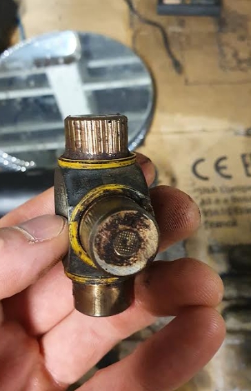

                              Mulla oli kardaanissa kolinaa kiihdytyksissä ja mutkiin ajaessa jonkin aikaa, jonka seurauksena vaihdatin tukilaakerin ja tukikumin. Nyt kolina hävisi mutta uusi tärinä/ subbarimainen värinä tuli 80km/h vauhdissa ja siitä ylöspäin.
                              Onkohan kardaani voinut viottua kun ajanut rikkinäisillä tukikumeilla, vai meniköhän asennuksessa joku pieleen? Pystyykö mitenkään tarkistamaan onko ristinivel vioittunut?

                                Mulla on samantapainen kokemus e39 kanssa, vaihdoin ensin sen keskitysholkin lootan perään, tukilaakerin kannattimineen sekä perän CV-nivelen. Ei auttanut tutinaan joka oli yleensä suuremmilla nopeuksilla ja erittäin ärsyttävää. Lopulta otin kardaanin uudestaan käteen ja painoin ristinivelen prässillä pois, sieltä se syy paljastuikin. Kunnon urat painuneet tohon ristikkoon ja aika ruskeeta mönjää kupit täynnä. Ja ei sitä kyllä tuntenut siinä kädessä pyöritellessä ennenkuin painoin ton auki.
                                Ainakin e39:ssä ristikko oli vaan painettu sisään ja jotenkin prässätty siitä kannakkeen puolelta kasaan jotta ristikon kupit pysyy paikallaan. Mä mittasin sen vaan tönärillä että ristikko on keskellä nivelen runkoa ja löin pistepuikolla jälkeä sinne kupin vastinpinnalle kupin taakse jotta kupit pysyis paikallaan. Kyllä oli muuten autuas olo kun sen jälkeen lähti ajamaan ja auto kulki kuin sukkasillaan.
                                Tossahan on tarkkaa se että kun keskilaakerin vaihtaa että se kardaani menee sitten täysin samoille booreille kasaan takaisin, muuten tasapainotus menee pieleen. Pyysin silloin tarjoustakin tasapainotukselle ja ristikonvaihdolle, siis niin että vien pelkän kardaanin ja ristikon pajalle, niin hinta olisi ollut 500€ mitä pidin kohtuuttoman kovana kun hommassa menee kunnon kaluilla ja koneilla varmaan tunti.
