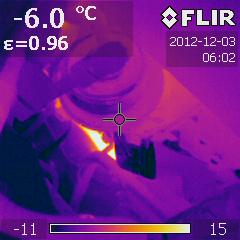

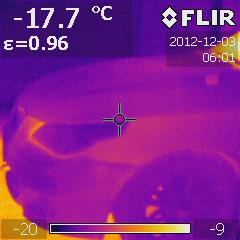

    Ohessa muutamat lämpökamerakuvat. Defan säteilijä ollut kuvaushetkellä päällä 2h sekä Termini 1300W 2h. Ulkona pakkasta -15...-16. Ensimmäinen kylmempi yö. Kuvissa on vaihteleva automaattinen skaalausasteikko. Auto on katoksessa jossa betonilattia joten lattian lämpötila on tietty lämpimämpi kuin ulkoilma. Lämpökameran tarkkuus hiukan kärsii kun aletaan lähestymään -20C ääripään suositeltua käyttöaluetta.

      Vielä pari lisää.
