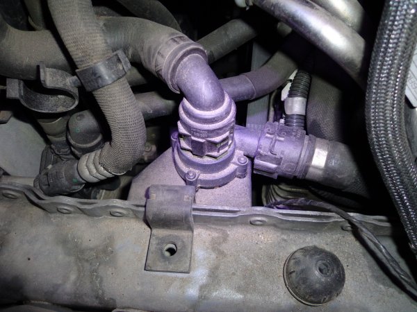

    Lainataan nyt vähän topiccia kun itsellä vähän samantyyppistä vikaa. Eli auto 550ia -06 ilman webastoa. Tyhjäkäynnillä puhaltaa korkeintaan haaleaa ilmaa, kierrokset kun nostaa 2-3tuhanteen niin ihan kuumaa tulee. Kenno on huuhdeltu hapolla ym. eli vika tuskin on siinä. Taukotuuletuksen kun laittaa päälle niin mitään ei korvalla kuulu (tässä pumppu näytti olevan kuskin puolen reunassa ilmanputsarikotelon vieressä, hieman alempana) , kuuluuko tästä pumpusta ihan selvä korvakuulolla kuultavissa oleva ääni kun on esim. taukotuuletus päällä...?!

          kannattaa kesäkuumallakin varmaan esim kerran kuukaudessa laittaa lämmityslaite täysille pohottaan vähäks aikaa...tuppaa näköjään jämähtämään nuo pumput kun pitkään seisoksissa...itsellä ainaski nyt molemmissa omistamissani e60/61 koppasissa ollut ko pumput sökönä...ei weba sedan versiossa tätä ei huomannu vasta kun kovemmilla pakkasilla ja kun asian tiedosti..

            Ei löyty tehdaswebastollisesta kiertovesipumppua, ei e46touringin laittaman kuvan paikasta eikä mistään muualtakaan. Näinollen voi olla että tosiaan ainut pumppu on webaston kiertovesipumppu. Jos näin on en todellakaan tajua vesikiertoa miksi webastokäytössä kierto muutetaan jne. Tai sitten kiertoa muutetaan vain lämpötilan mukaan. Jokatapauksessa webasto toimii sillä hytti lämpenee ja sitä en ymmärrä jos kiertovesipumppu olis rikki.
            Mutta tosiaan, jos konetta kierrättää tulee myös enemmän lämpöä, mutta eihän kierrokset normiajossa koskaan nouse yli 2000rpm.
            Se mua myös ihmetyttää, että jos kerran nuo pumput tohon tahtiin hajoilee, miksi merkkiliike ei siitä olisi kertonut tai sitä ehdottanut.

                  Tuossa siis bensakoneisen, ei webasto -mallin pumppu. Kuskin puolen runkopalkissa.
                  Ainakaan rest-toiminto päällä ei inahdakkaan, tiedä sitten voiko niin hiljaa käydä ettei korvalla kuule. Joku jos jaksaisi omastaan kuunnella niin auttaisi paljon ...

                      Mahtuuko kokeilemaan kädellä, sen tuntee jos pyörii.

                          Mahtui kokeilemaan ja ei tuntunut mitään, eli varmaan pumppu tai sen ohjaus pimeänä.
                          Uusi pumppu tilattu (145€) ja venttaillaan että saapuu.
                          Tutun Bmw asentajan kanssa juttelin niin tästä kennosta itsestään irtoaa jotain
                          hilettä mikä ajan myötä tukkii paikat ...

                            Jaahans omassa E61 545i:ssä kanssa toi additional waterpump paskana. Tilaus tehty pielmeieristä. Samalla tilasin vielä varuiksi tuon changeover venttiiliin. Hinta lähetyskuluineen näille oli 228€ toi cangeover vesiventtiili oli 3€ kalliimpi kuin tuo pumppu.
                            Aiemmin vaihdoin jo paisarin+paisarin korkin ja vesiventtiilin ja vesipumpun.
                            Eli jos ei näillä tokene on se kenno sitten enää jäljellä. Tosin webastolla tulee ihan lämmintä sisälle, en sitten tiedä miten nesteet siellä kennolla kiertää, että voiko se kenno sitten olla oikeasti tukossa.
                            Juurikin oirili tyhjäkäynnillä ja loppui lämpimän tulo kabiiniin, ja luulin vesipumpun olevan ehtoopuolella.
