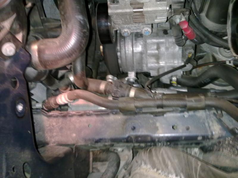

    Tuossa siis bensakoneisen, ei webasto -mallin pumppu. Kuskin puolen runkopalkissa.
    Ainakaan rest-toiminto päällä ei inahdakkaan, tiedä sitten voiko niin hiljaa käydä ettei korvalla kuule. Joku jos jaksaisi omastaan kuunnella niin auttaisi paljon ...
    Tänään puuhtattu tallilla ja etsitty kiertovesipumppua. Ei siellä kyllä tässä eikä missään muuallakaan mitään löydy. Liittenä kuva LCI 530iA tehdasweballa.
    Pakko sen on sitten olla niin, että ainut kiertovesipumppu löytyy webaston vierestä ja se sitten pyörittää myös ajon aikana eli ei webastokäytössä. Voiko joku vahvistaa tämän? Voiko joku myös vahvistaa että webasto toimii vaikka pumppu on rikki?
      No jos sulla kabiini lämpenee esilämmitys käytössä, niin weban pumppu pelaa
        se pyörii sen aikaa kun lämpörele napsahtaa ja sammuttaa webaston..
        tuleehan tuolta siis normisti ajon aikana lämmintä vaikka ko. pumppu olisikin sökö, aina sen verran kiertää varsinki kaupungissa kun kierrokset vaihtelee yms..
          Ja lisätään, että myös webastolla olevassa sama paikka ja varmaan pumppu myös.
          Eli ilmeisesti kasi koneisissa tuo kannattaa varmistaa ensimmäisenä.
