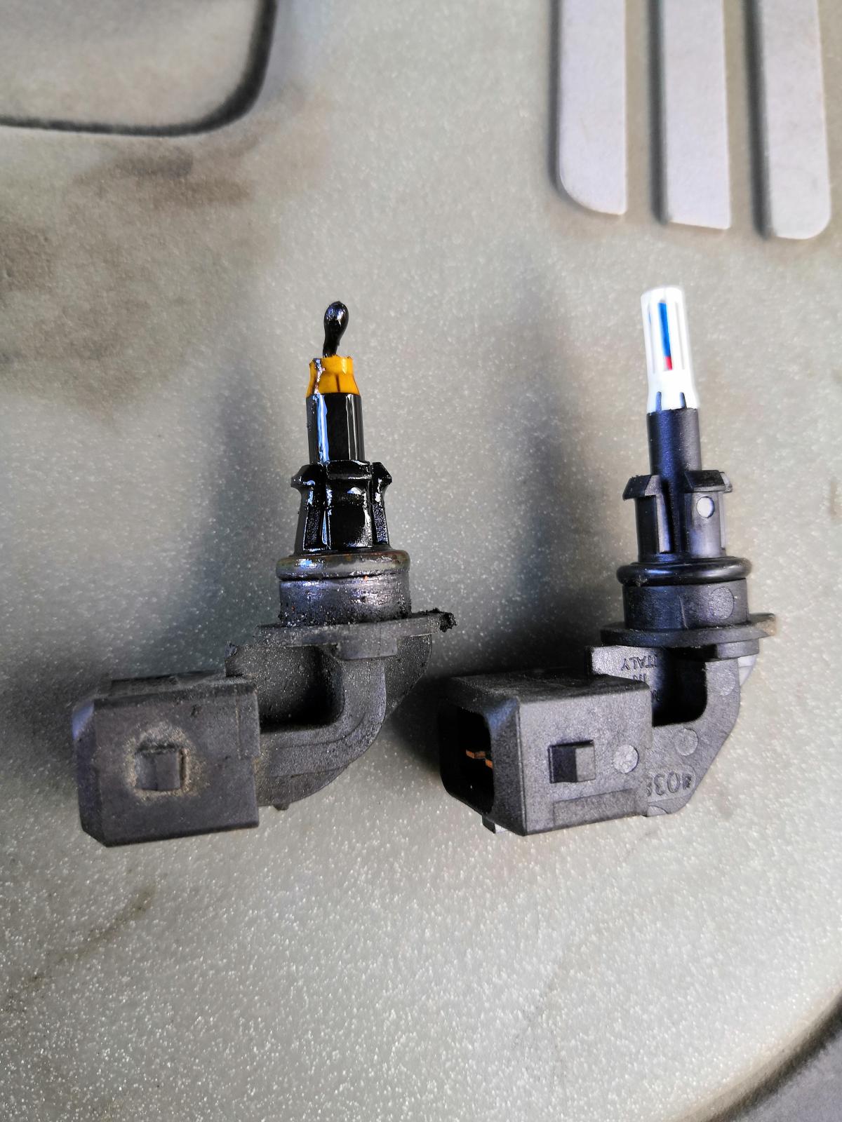

    Tämmöiset. Wanha ja uusi. Metkaa että tuo anturi on siellä putkessa ihan vain painamalla?
    Ero ei ole ainakaan ihan tähtitieteellinen yö ja päivä mutta kyllä se ehkä pirteämmälle tuntuu ja siinä 2krpm tuntumassa reippaammin vetäisee.
      Mielestäni itsellä oli yksi osa, semmoinen muovikehys, tuossa jalassa ja käänsin 180 astetta myötäpäivään että liitin osoitti ylös ja sitten veto, lienenkö siis turhaan käännellyt
        Mielestäni itsellä oli yksi osa lisää, semmoinen muovikehys, tuossa jalassa ja käänsin 180 astetta myötäpäivään että liitin osoitti ylös ja sitten veto, lienenkö siis turhaan käännellyt
          On siinä tuommoiset klipsinkoivet mitkä menee sinne putkeen sisälle kiinni johki. Ei tuo pelkän tiivisteen varassa sentään ole vaikkei nyt varsinaisesti vakuutakaan kiinnitykseltään jos ajatellaan että parhaat taitaa +3 baria ajaa läpi noista.
          Tuo oikeanpuoleinen on siis kaikki mitä uuden anturin mukana paketissa tuli. Ei ollut sen kummempia tarpeita.
            Otin härpäkkeen vanhasta anturista.
              Mjoo. Ei ollunna vanhassa. Tohtiikohan tuon jättää vaan tuohon vai pitäisikö varmistella jotenkin... :think

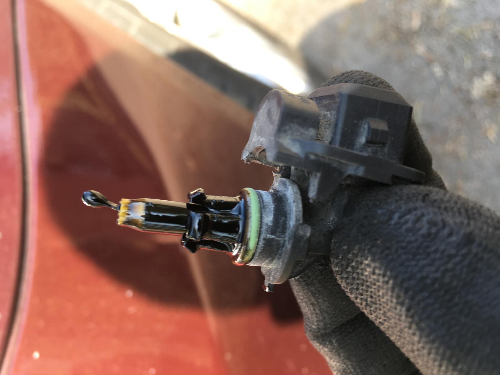

                Valitettavasti en osaa tuohon kommentoida, liitän kuvan omasta vanhasta anturista, hyvin on ainakin öljytty...
                  Jep. Samoja näkyjä kuin se omakin. Omastakin oli se muovitötterö lähtenyt kokonaan kävelemään.
