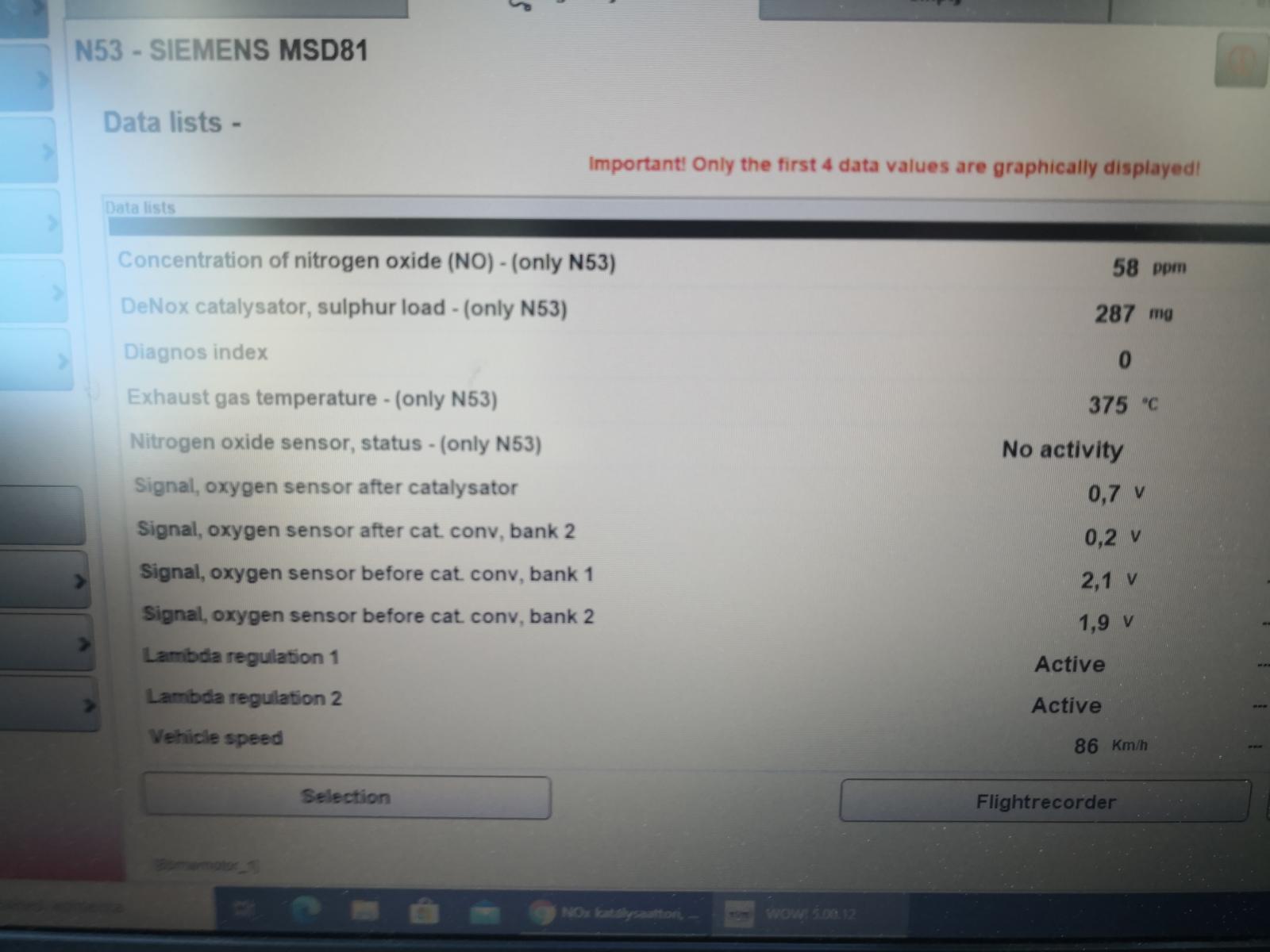

            Ajellu autolla päivän koodia väliin nollaillen, hiukan loggalu auton sielunelämää.
            sain sitten päivän aikana 2 kertaa lamdasta vikakoodin 2C7C ja kerran kävi sitten niin että oli ensin tullut lamda koodi ja sitten Nox 30E0. Muulloin ei ole ollut lamdassa koodeja. Tuon lamdan näki virroista.
            Pari kuvaa jos noista kuvista jotai keksii.
            Ensimmäinen kuva on tuosta tilanteesta kun lamda ja Nox vika on päällä.
            Toisessa on koodit nollattu
            Rauman säätila http://nummika.com
