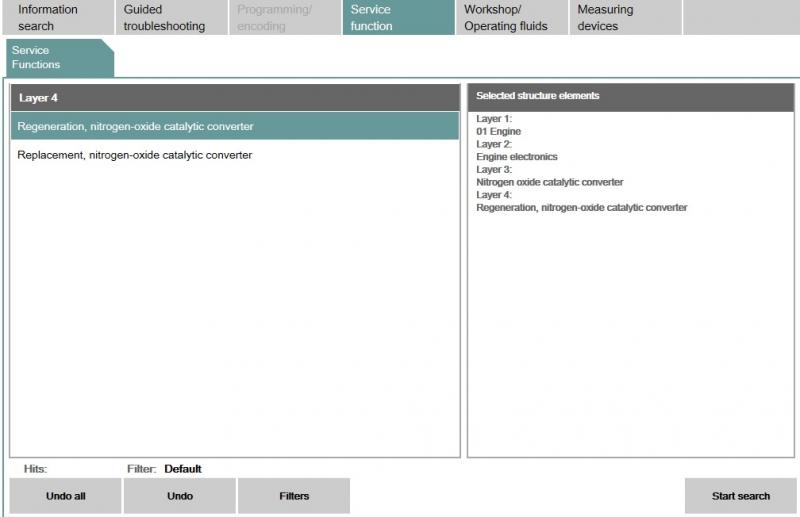

                          #102
                          Originally posted by jake2710 View Post
                          Olisko ollu service-dme ja sieltä nox poltto.
                          Voin katsoo myöhemmin jollei sieltä löydy. Tossa kannattaa niitä anturin arvoja kans tarkkailla.
                          Miten tuon kuvan nox pakkopolton saa tuosta valikosta aktivoitua?
                          Ja mistä Rheingoldissa näkee nox anturin mittauksen?
                          Voiko polttokäskyn laittaa valmiiksi jo parkissa päälle, vai pitääkö olla ajossa ja muut topicissa mainitut ehdot täyttyä?
                          e92 "330"xiA M-sport
                          Mini Cooper R50
                          • jake2710
                            • May 2004
                            • 828
                            #103
                            N53 on kattava valikoima mittauksia livedatassa. Tosta kuvasta vaan eteenpäin niin eikös se sieltä tule.
                            Ehdot kun täyttyy niin poltto päälle, ei väliä missä laittaa. Veikkaan vaan ettei lähde päälle kun vika aktiivinen. Kokeile nyt ensin vian kanssa ja sitten voit kuitata nox katin vaihdettua ja vetää polttomoodilla pitkän setin.

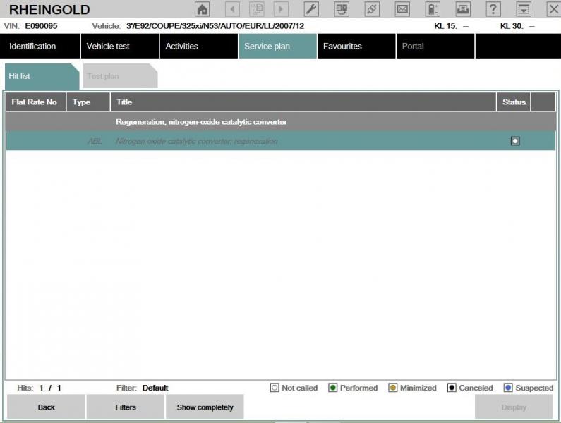

                              #104
                              Tosta kun yrittää eteenpäin niin "Display" -painiketta ei saa valittua?
                              Edit: Onnistuu näköjään kun lukee vikakoodit ensin.
                              Mini Cooper R50
                              • jake2710
                                • May 2004
                                • 828
                                #105
                                Just meinasin laittaa et onko sulla yhteys autoon kun jännitettä ei näy oikeassa yläkulmassa.
