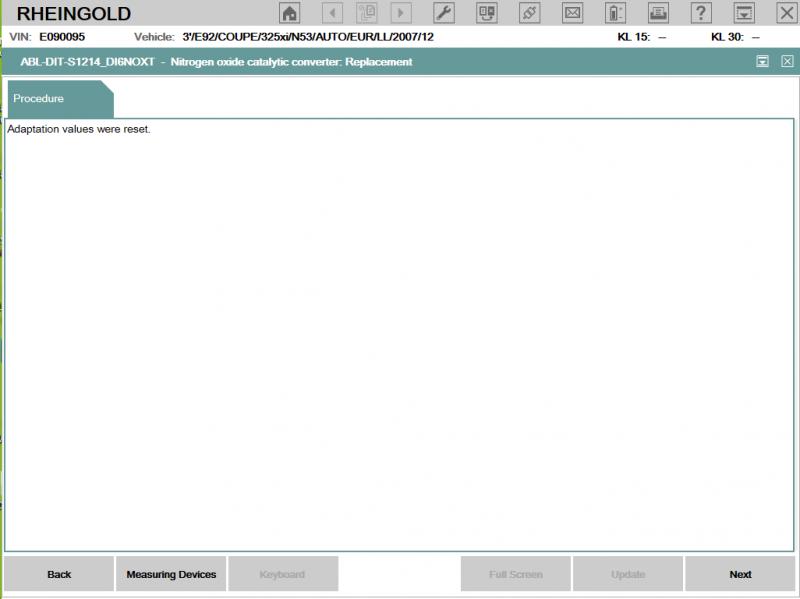

    Sen perään kuittasin nox katin vaihdetuksi, ja uudestaan motarille ja polttomoodin pyyntö päälle.
    Tämän jälkeen luin vikakoodit, "NOX cat aging" oli poistunut mutta tilalle oli tullut "30DA NOX sensor, Signal".

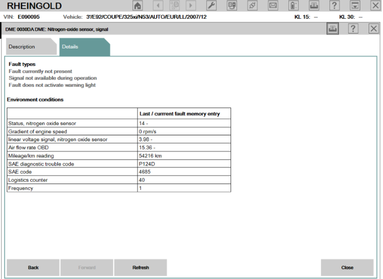

                  Löysin vihdoin oikean valikon josta näkee noita mittauksia, ja tuli seurailtua ajon aikana mikä siellä on meininki.
                  Kun kuittaa tuon nox anturin vikakoodin pois startin jälkeen, kaikki ajomoodit toimivat. Stratified-charge, Homogeneous_stratified_charge, ja Homogeneous.
                  Sitten jätin kokeeksi anturivian kuittaamatta, ja lähdin liikkeelle kylmällä koneella. Eli sieltä löytyy "0030DE DME: Nitrogen-oxide sensor - oxygen sensor before cat, correlation", joka tuntuu tulevan kylmällä koneella joko heti virrat kytkettäessä tai startin jälkeen, tätä pitää vielä tutkia tarkemmin.
                  Kuitenkin kun anturivika on muistissa, auto ei vaihda ajomoodia vaan pysyy koko ajan "Homogeneous" tilassa.
                  Nox anturin status muuttuu startin jälkeen "Dew-point detection expected" -> "No activity" -> "Readiness: All signals OK". Tämän jälkeen "Nitrogen oxide concentration" mittaus alkaa näyttämään lukemia, esim 1500ppm.
                  "No activity"? Onkohan normaalia?
                  Tarkemin nox anturivikakoodista liitteen kuvassa.
                  "Signal not available during operation" ja "Gradient of engine speed = 0rpm/s".
                  Siis tuleeko tuo vika jo ennen starttia?
                  Autosta on nox katti kuitattu softalla vaihdetuksi jonka jälkeen "nox cat ageing" poistui mutta tilalle tuli tuo nox anturivika.
                  Täytyy vielä käydä motarilla kokeilemassa pakkopolttoa, ja jos ei vaikutusta niin seuraavaksi varmaan menee nox anturi vaihtoon?

                    Jos haluaa että moodit toimii, niin uusi anturi.
                    1500ppm voi olla yläraja ja signaalin katketessa heittää vian ylös.
