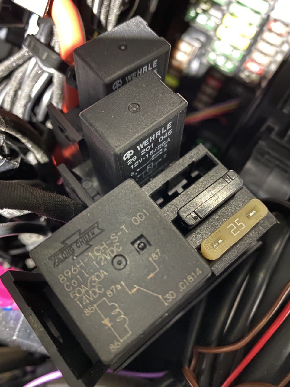

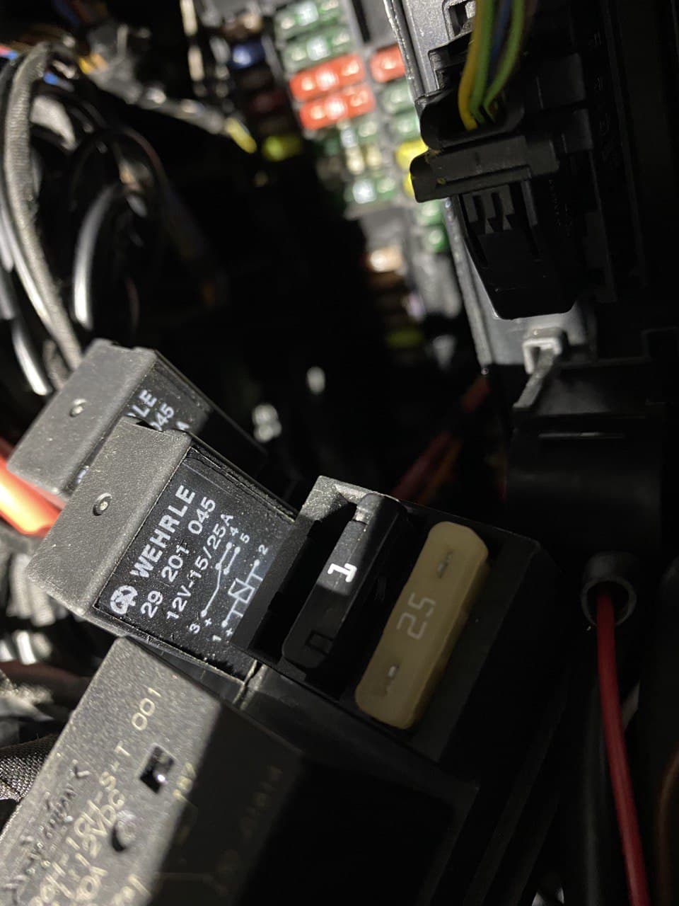

          Löysin nyt tuollaisen kolmen releen setin. Mulla on vahva epäilys, että nämä liittyvät tuohon Webaston Thermo connectiin, kun nuo oli niputettu yhteen täysin samanlaisilla nippusiteillä, kun tuo Thermo connect-purkkikin.
          Osaisiko kukaan sanoa mitä releitä nämä nyt sitten ovat ja olenko edes lähimain oikeassa suunnassa? Tarkennuksena vielä, auto siis F11 2013 525D ja nämä releet majailee Webaston Thermo connectin purkin kanssa hansikaslokeron takana. Irroitin hansikaslokeron..
          En vielä irrotellut noita, kun en ollut varma A) voiko niitä vain repiä irti, B) jos akun navan irroittaa tapahtuuko jotain johon tarvitsen jälkeenpäin "aukaisukoodin" (professional navi jne)

                Originally posted by stormbug View Post
                Heh, joo yleensä se on ihan fiksua. Löysin motonetistä noita samanlaisia releitä, kun ne pienet on. Taidan kokeilla vaihtaa ne sokkona, kun eivät maksaneet muutamaa euroa enempää. Jos se ei sitten auta, niin olenkin takaisin alkupisteessä.
                Tarkista se ipcu releen toiminta. Se ohjaa nuita läppiä jos jälkiasennus.
                • stormbug
                  • Feb 2008
                  • 52
                  #383
                  Selvä homma. Se on ilmeisesti sitten se isompi rele siinä aiemmin laittamassani kuvassa. Mutta kun googlettelin sitä niin mielestäni se ei vaikuttanut olevan IPCU-rele vaan ns."tyhmä rele".
                  Empä noista kyllä ymmärrä enempää.
                  Vaihdoin eilen ne aiemmin laittamissani kuvissa näkyvät pienemmät releet ja mitä tuossa nopeasti testailin, niin tuntui siltä että ilmaa olisi tullut nyt paremmin sisätilaan. Samoin mielestäni kuulin releen kliksahtavan, kun sammutin auton.. Täytyy tosin vielä testailla kunnolla siten, että auto on ehtinyt jäähtyä hyvin.
