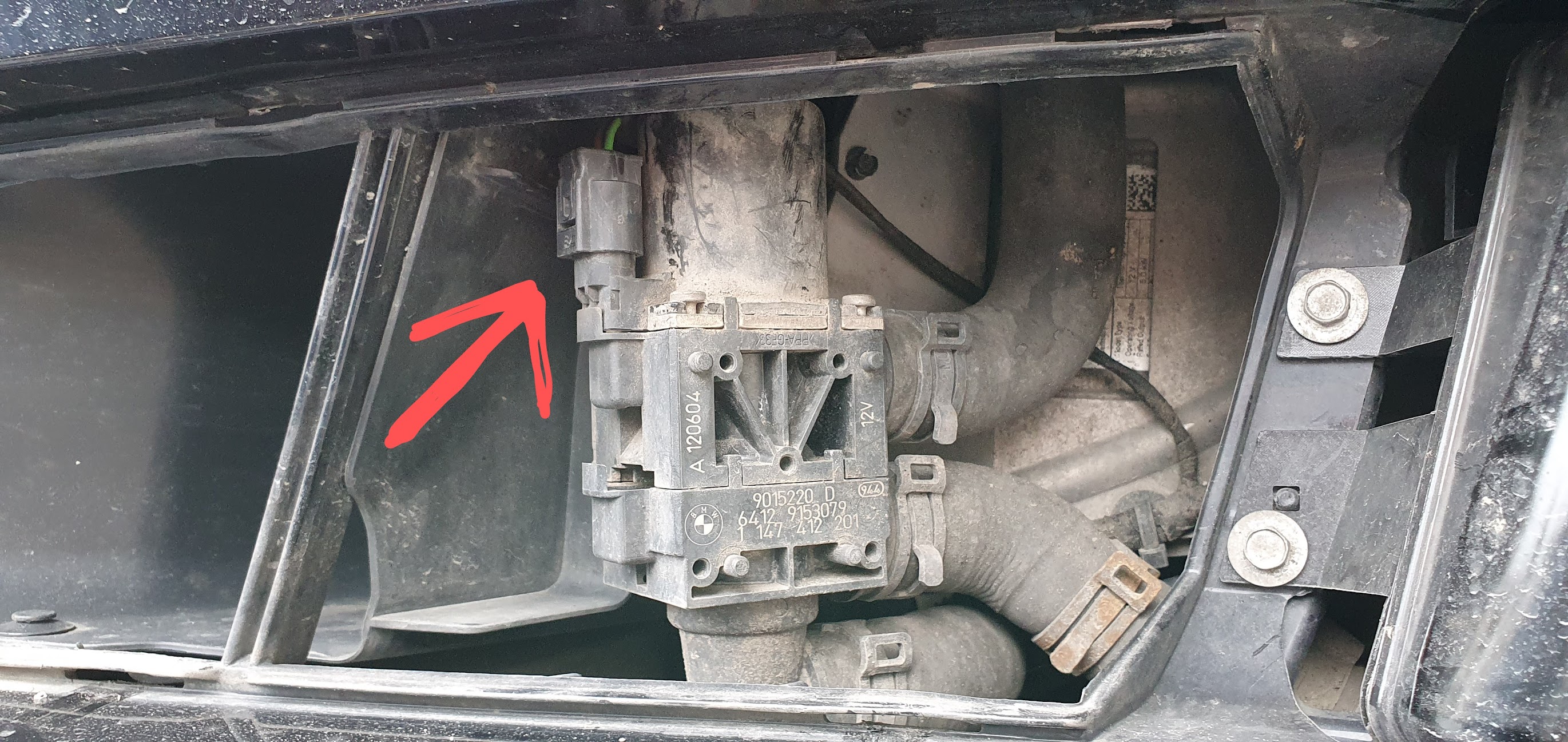

                Olen tässä askarrellut kuvan mukaisia vastuksia, joissa on sama liitin kuin venttiilissä, joten johtoa ei tarvitse katkaista vaan ottaa johdon irti venttiilistä ja liittää tämän vastuksen perään. Tuossa on se 25W 47ohmin tehovastus. En ole ehtinyt vielä edes itselleni asentaa ja kokeileen (tarkoitus asentaa tällä viikolla), mut pitäis toimia ilman virheitä.
                Edit:
                Nyt on tältä erää kaikki vastusmodit menneet. Täytyy kattoo jos sitä taas joskus askartelisi niitä lisää.

                      Tänään ajattelin polvistua taas bemmun eteen ja asennella tuon vastuksen omaani ja hyvin näytti weba lähtevän pöhiseen. Asennus on varsin helppo ja mukava, kun ei tarvitse johtoa katkaista.
                      Ajattelin laittaa tähän pari kuvaa, kun ei taida mistään löytyä tällä hetkellä toimivia kuvia.
                      Ensin otetaan kuljettajanpuoleisen sumarinritilä pois. Lähtee vetämällä ja vähän jostain kohtaa kampeamalla. Kuusi kynttä millä on kiinni.
                      Sen takaa tuleekin lämmityslaitteen venttiili ihan käden ulottuville. Nuolella on kuvattu tuon venttiilin liitin mikä pitää irroittaa.
                      Sitten vain liitetään, esimerkiksi tämä minun rakentamani vastushässäkkä, tuohon johdon jatkoksi.
                      Itse ruuvasin vielä tuon vastuksen kiinni tuohon venttiilin yhteen reikään. Käytin hyvin lyhyttä harvakierteistä ruuvia mikä ei ollut liian iso reikään, niin vaikuttaisi pysyvän ihan kivasti. Muistaakseni joku oli jossain kiinnitellyt samalla tavalla.

                        Hyvännäköistä tekemistä ja dokumentointia

                          Mistä hankit noita liittimiä?
                            Interwebin syövereistä niitä löysin, kun aikani etsin ja selvittelin mikä on oikea liitin. Ei ollut ihan helppo löytää. Tutkailin eka tuota auton liitintä ja totesin että on "perus" TE Connectivityn liitin, tosin en tainnut heidänkään sivujen kautta löytää oikeaa tyyppiä, mutta jostain mä sen kaivoin. En nyt äkkiseltään muista mistä nämä tilasin, koska tilasin nämä joskus alkuvuodesta.
                            Nyt vasta olen saanut aikaiseksi askarrella näitä

                              #314
                              Tein kans noita plug-in vastuksia aikasemmin muutamalle kaverille ja jos en ihan väärin muista niin TE Connectivity MQS 1-967570-1 on tuo liitin

                                #315
                                Näyttäisi ainakin saman tyyliseltä äkkiseltään
