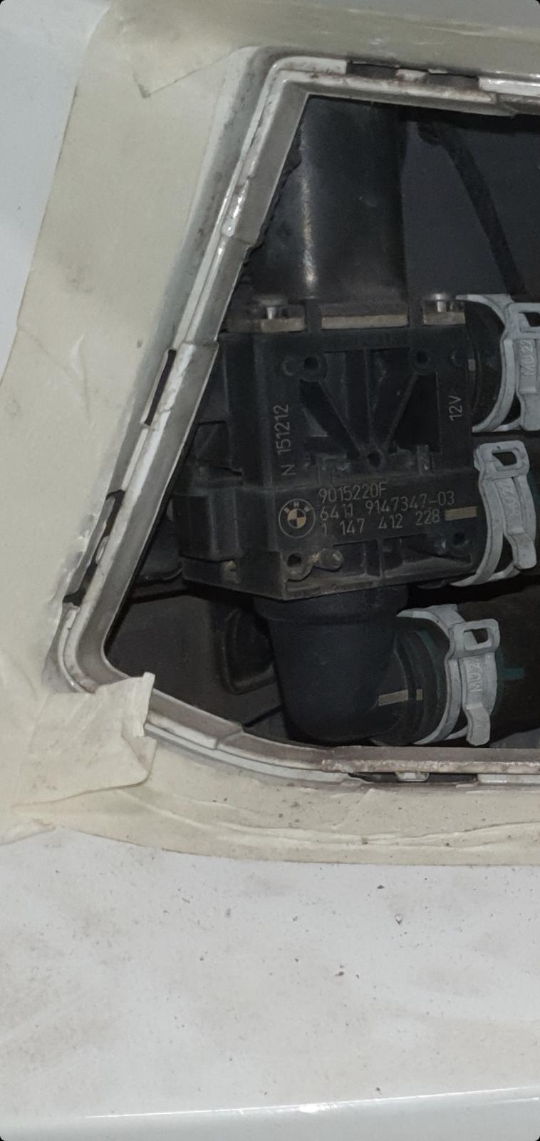

                        Onko joku asentanut vastusmodin M-Sport -puskurilliseen? Olisko vihjeitä millä jipolla liittimen saa irti venttiilistä. On varsin ahdas paikka ja liitinlukitus ilmeisesti takapuolella...
                          Laitoin omaan vähän aikaa sitten. Meinas usko kyllä loppua kesken, mutta sitten vaan työsin käden väkisin sinne väliin ja sain painettua lukituksen auki
                            Kiitos, loit uskoa minuunkin ja modi toimii. Liittimen irroituksessa sain sullottua käden puskurin alle niin, että keskisormella pystyin painamaan lukitusklipsiä ja toisella kädellä ruuvarilla nostamaan iittimen irti.
