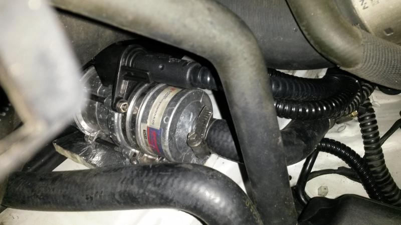

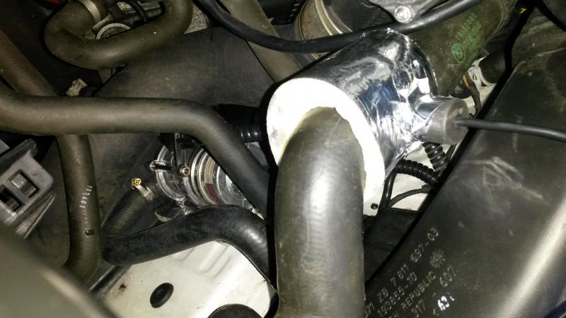

                            TT-Thermo F11 asennus
                            Minä asensin TT-Thermon moottoritilan puolelle.
                            Poistin eturenkaan ja muovit, niin sain läpi läpipultin ripustukseksi. Siellä oli sopivasti muovitulppa mikä poistettiin ja porattiin reikä johon pultti sekä muovitulppa takaisin.
                            Moottori mulla N47T, F11
                            Ajattelin että jos menee "rikki" niin helpompi vaihtaa kun on näkyvissä.

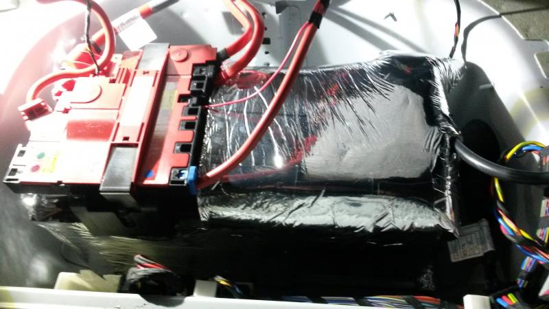

                            Nyt löytyy; DEFA akkulaturi 1204, TT-Thermo 1000KLD, Defa-säteilylämmitin #414842, DEFA Termini™ II ja LEEVI LÄMMITYKSEN OHJAUSYKSIKKÖ joka vuorottelee TT-Thermon ja sisätilalämppärin kanssa.
                            Virrankulutukset
                            Akkulaturi: 65w
                            Sisätilanlämmitin: 1200w
                            Nestelämmitin: 1000w
                            Lohkolämmitin: 300w
                            Akun vuorasin alumiinipintaisella äänieristelevyllä ja siihen olisi vielä tarkoitus tehdä kiinasta ostetuilla osilla lämmitin vaipan sisään. Jos tällä virityksellä saisi akkuun lisä-ikää.
