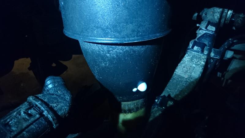

    Ilmapussien alapäät pääsee helposti tarkastamaan. Sisäpuoli näkyy hyvin auton alta ja ulkopuoli on ihan näkyvissä kun ottaa renkaan pois. Mulla kuskin puoli oli todella pahasti pykinyt sisäreunalta alhaalta, mutta ei löytynyt vuotoa vielä. Apparin puolella ulkoreunalla on pieni reikä, mikä paljastui heti kuin vuodonilmaisin spraytä sinne sumutteli. Liitteenä kuva vuotokohdasta, missä vaaleaa kuplavaahtoa tulee jousen reiästä. Täytyy laittaa molemmat pussit tilaukseen.

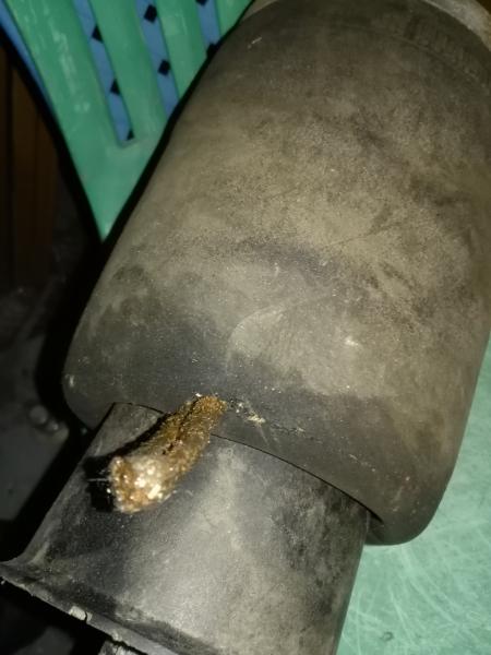

                      #145
                      Mulle on vaihdettu molempiin F11 bemuihin goodwillinä molemmat pussit. Toinen oli ajettu ~80.000km ja toinen oli ~100.000km, molemmat oli ~4v vanhoja. Toisessa olin eka omistaja toinen oli tuotu saksasta.
                      En tiedä minkälaisia pusseja nettikaupoista saa, mutta ainakin kun bemarin virallinen huolto vaihtaa, niin pussiin on tullut "lisäosa" alkuperäiseen verrattuna. Kuvassa näkyvää muovista mustaa osaa valkoisen sisällä ei ole ollut tehtaalta lähtiessä ja nyt kun huolto vaihtaa, niin niissä on tuo musta osa:
                                Samalla kun laitoin uudet pussit tilaukseen niin tein kokeeksi pienen purukumipaikkauksen tuohon pieneen vuotokohtaan. Puhdistin ilmapussin huolella ja liimasin vuotokohtaan ensin ihan tavallisen polkupyörän kumin paikan ja sitten kieputin useamman kierroksen itsevulkanoituvaa teippiä ilmapussin ympäri tuon paikan päälle. Hyvin on pitänyt eikä kertaakaan ole perä laskenut paikkauksen jälkeen. Ilman paikkaa peränurkka oli alhaalla jo muutamassa tunnissa. Nyt sitten uusia pusseja odotellessa ei kompuralle tule ylimääräistä käyntiä vuodon takia.
