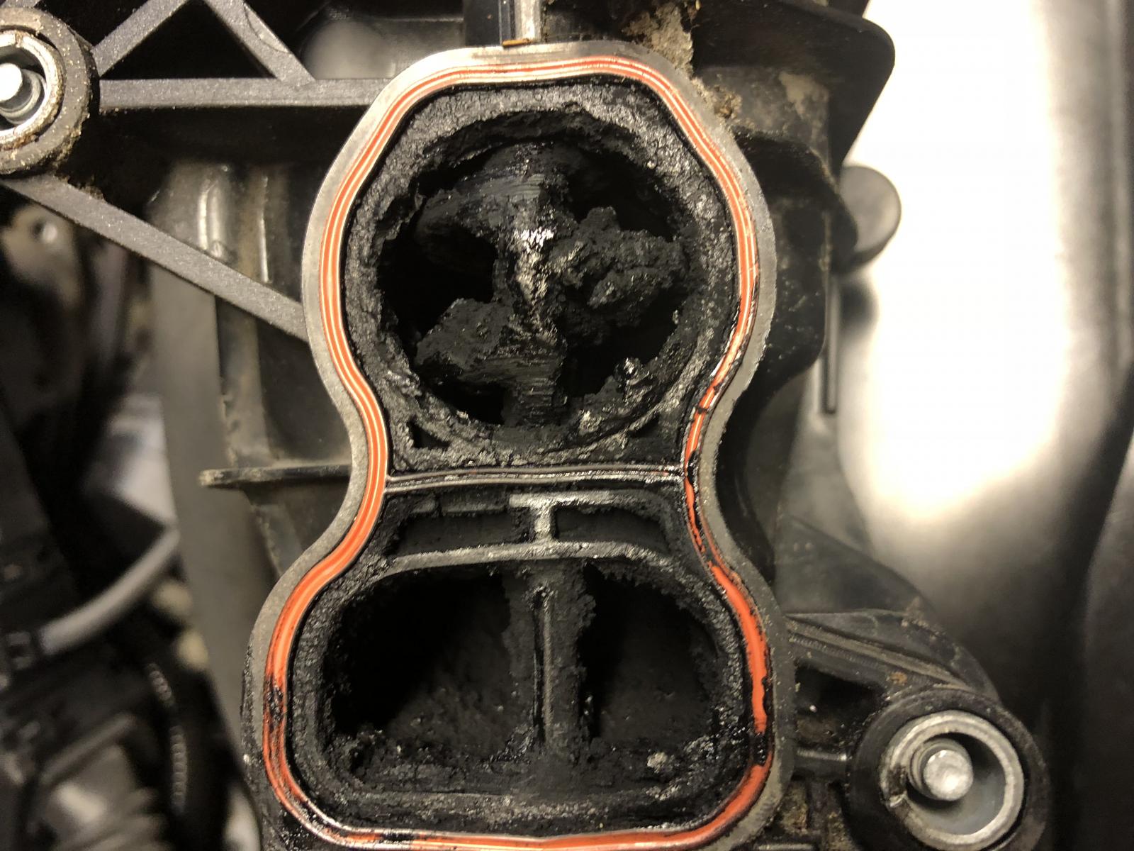

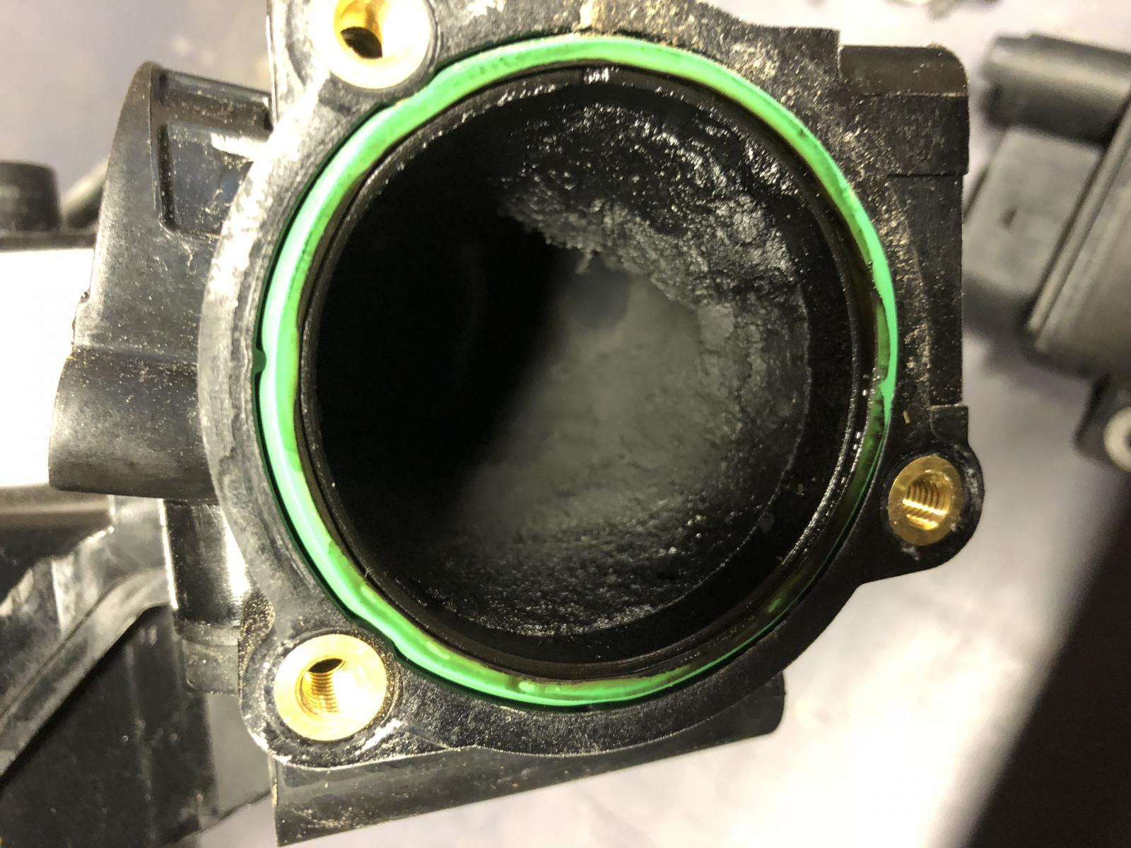

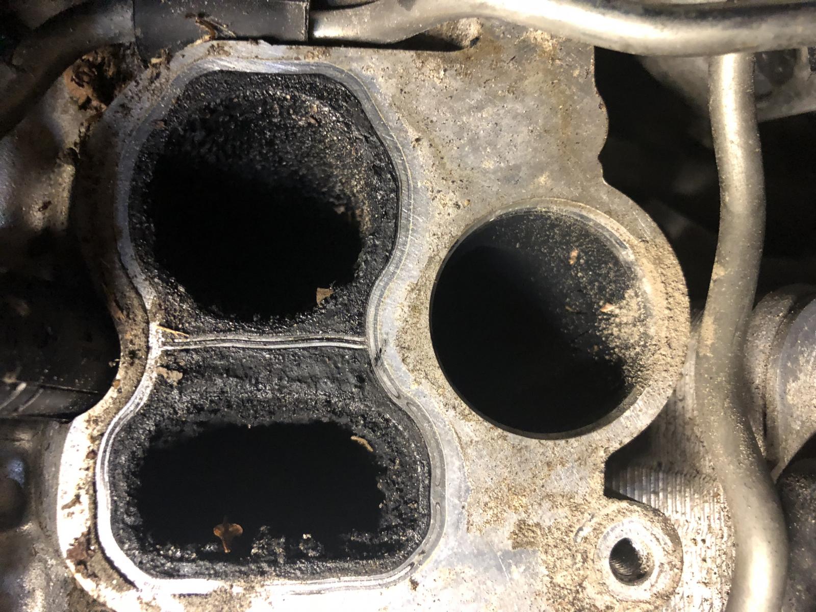

        Sain lopulta imusarjan irti ja aloin pesuhommiin. Laitan myöhemmin foorumille kuvineen ohjeet prosessista helpottaakseni seuraavien työtä.
        Reilut 300 tkm siis ajettu. Tarkoitus on vain putsata systeemi, ei poistaa mitään. Aika tukossa olikin. Kannen kanavien putsaus onkin hankalampi kotikonstein mutta mekaanisesti nyt enimmät vain raksaimurin ja lusikan kanssa

                Suurimpia pulmia tähän mennessä:
                - egr:n putken kiinniruostunut ruuvi (BMWn oma specialtx) -> piti sahata Dremelillä irti, nysä pitää porata pois myöhemmin
                - toinen hankalassa paikassa oleva (pakosarjan päässä se alempi T45 joka on lujassa ja ei pääse iskevällä koneella)
                - imusarja täynnä kökköä jonne ei painepesurilla ulotu (uä-pesuri on ainoa tapa saada oikeasti puhdasta)
                - sähköliitinten irrotus (vedä valkoinen osa ulos ja purista siitä samalla kun kiskot liitintä - kiitos neuvosta Wetterin sähkärille!)
                - imusarjan venttiilin irrotus saksofonin mutkan alapuolelta
                - ilmastoinnin putket jotka ovat tiellä
                Auto on F11 525. Purkuohjeena käytin 530 N57 ohjetta joka foorumilla olikin. Tuntuu oudolta ettei imusarja ollut jo aivan tukossa.

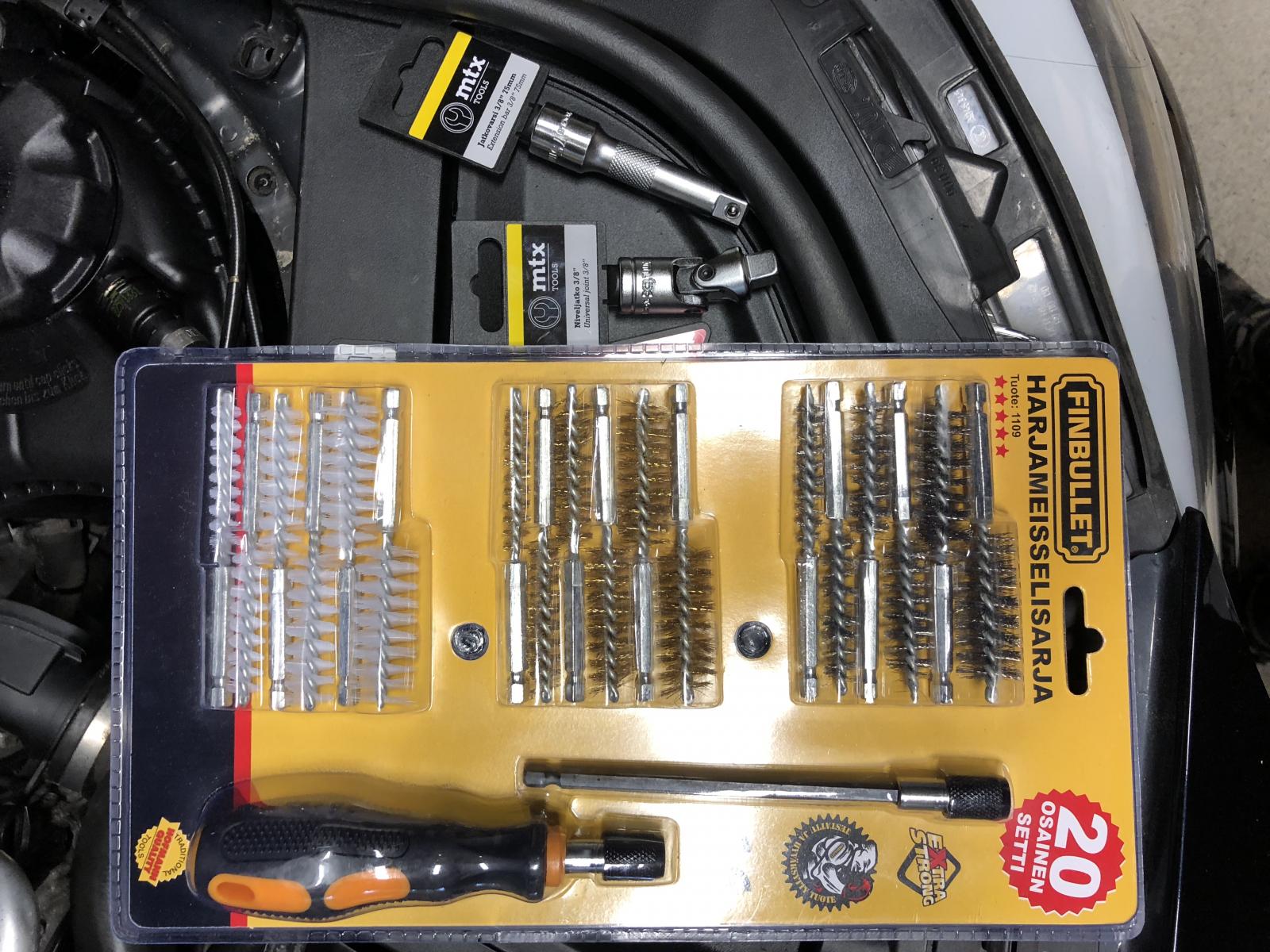

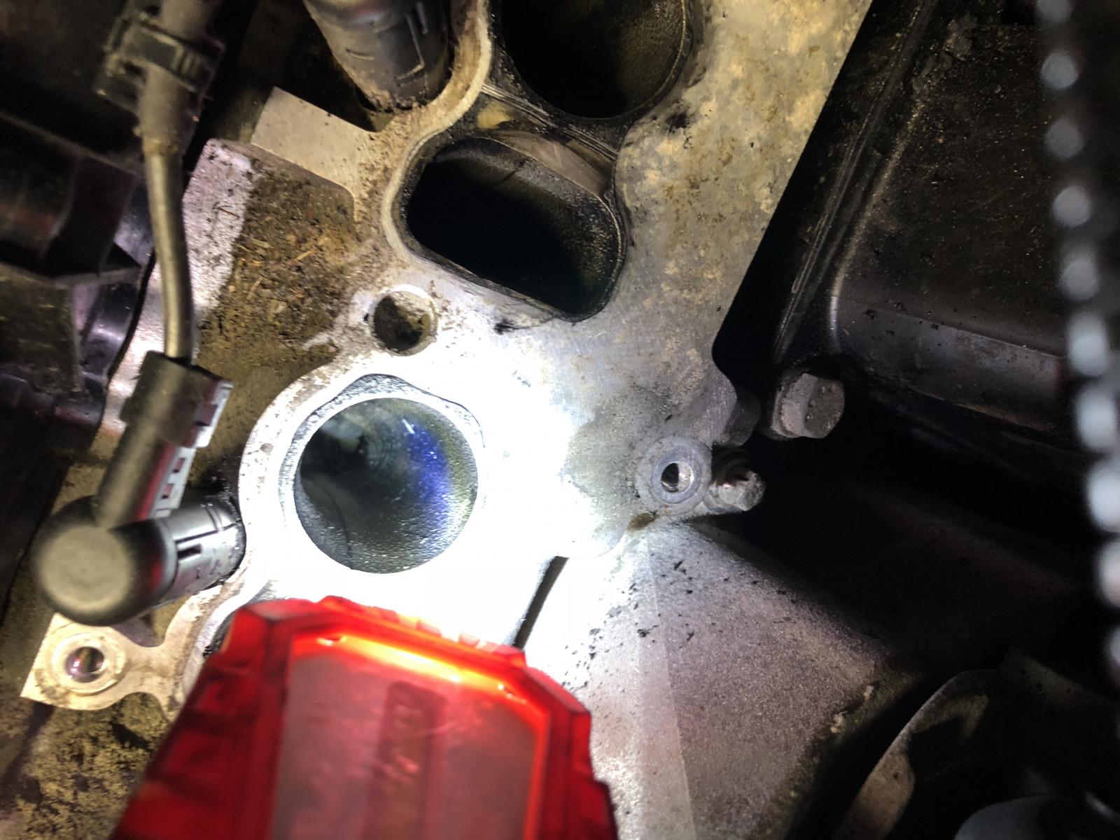

                Kannen kanavat putsasin tekemälläni kaapimella, pyörivällä pulloteräsharjalla sekä siihen kiedotulla kuituliinalla. Pitää varoa ettei skeidaa mene venttiileihin. Imuri avuksi. Aikaa on mennyt jo tunteja, auto levällään kolme päivää. Ei tämä ihan helppoa ole vaikka autoja on tullut rassattua melko paljon itse.
                Mr Muscle ei irrota jankkia hyvin, lähinnä pintakerros ohenee. Tuota kiehuvaa vettä en ole testannut.

                      En koskenut moottoriin eli siinä asennossa jossa ovat. Varoin visusti ettei karstaa mene venttiileihin. Harjauskin ulospäin ja magneetilla kokeilin ettei teräsharjan harjaksia mennyt sisälle. Imurilla ohuella vesiletkulla imurointi vielä niin pitkältä kuin letku venakoneistoon menee.
                      Hehkut houkuttaisi vaihtaa samalla mutta katkeamisriskihän siinä on. Alan nyt kasata mööpeliä.
