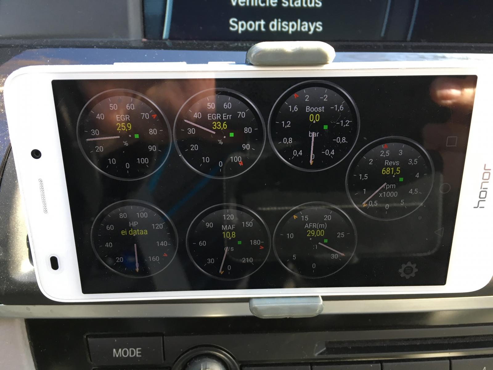

                    Ton omani kanssa pakkaa sekottaa vielä egr virhe, jota esiintyy runsaasti - talvella tuli jopa vikakoodi egr:stä. Torque softalla olen tuota egr toimintaa seuraillut ajaessa ja egr error (%) vaeltaa 30-80% kieppeillä ihan yleisesti. Mietityttää vaan, että voisiko tuo egr epämääräinen toiminta aiheuttaa myös noita kulmikkaita vaihtoja. Foorumeilta sit lukenut, että egr vaihto ei välttämättä korjaa tuota egr virheen esiintymistä eli voisi olla imuvuotoa, ilmamäärämittauksen virhettä, imusarjan karstaa tms, joka tuon sit aiheuttaa. Ihan arvalla ei viittis alkaa palikoita vaihtaan kun tuppaavat maksamaan ihan mukavasti. Vai onkohan tuollainen egr error 30-80% ihan normaalia n57 koneelle? Ohessa Torgue kuva tyhjäkäynnillä.

                      EDIT: Edelliseen kommenttiin kommentoiden luin eilen Carlyllä vikakoodit ja uutena: Air system, air to EGR mass flow plausibility: measured air mass compared to the calculated air mass too high.
                      Mulla EGR tulpattu ja koodattu pois sekä töpseli irti.
