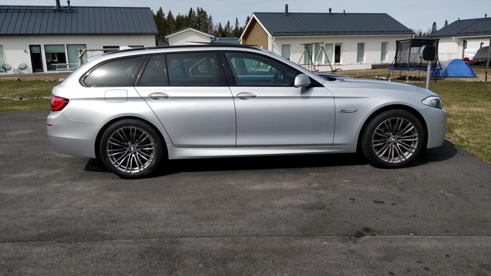

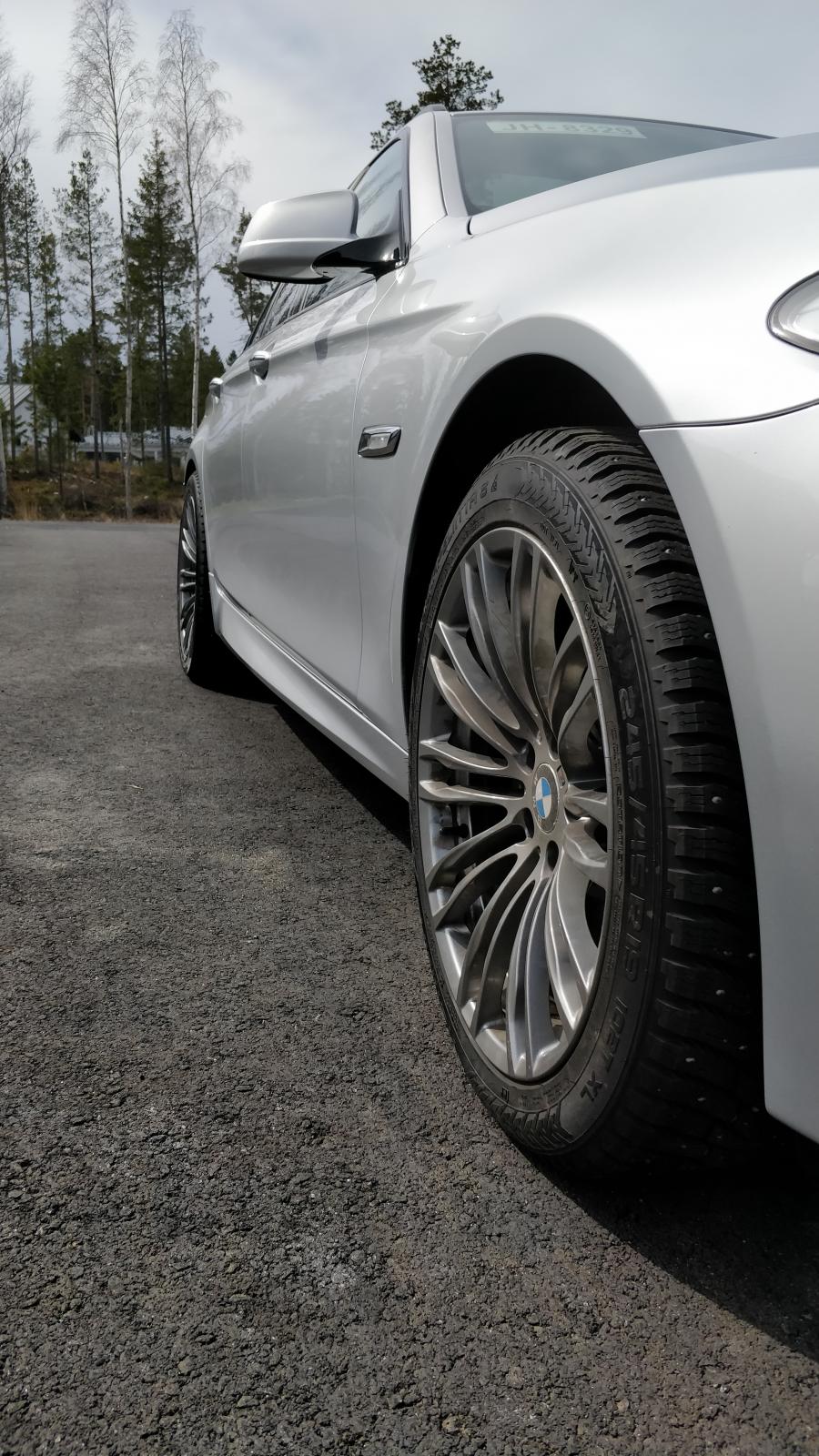

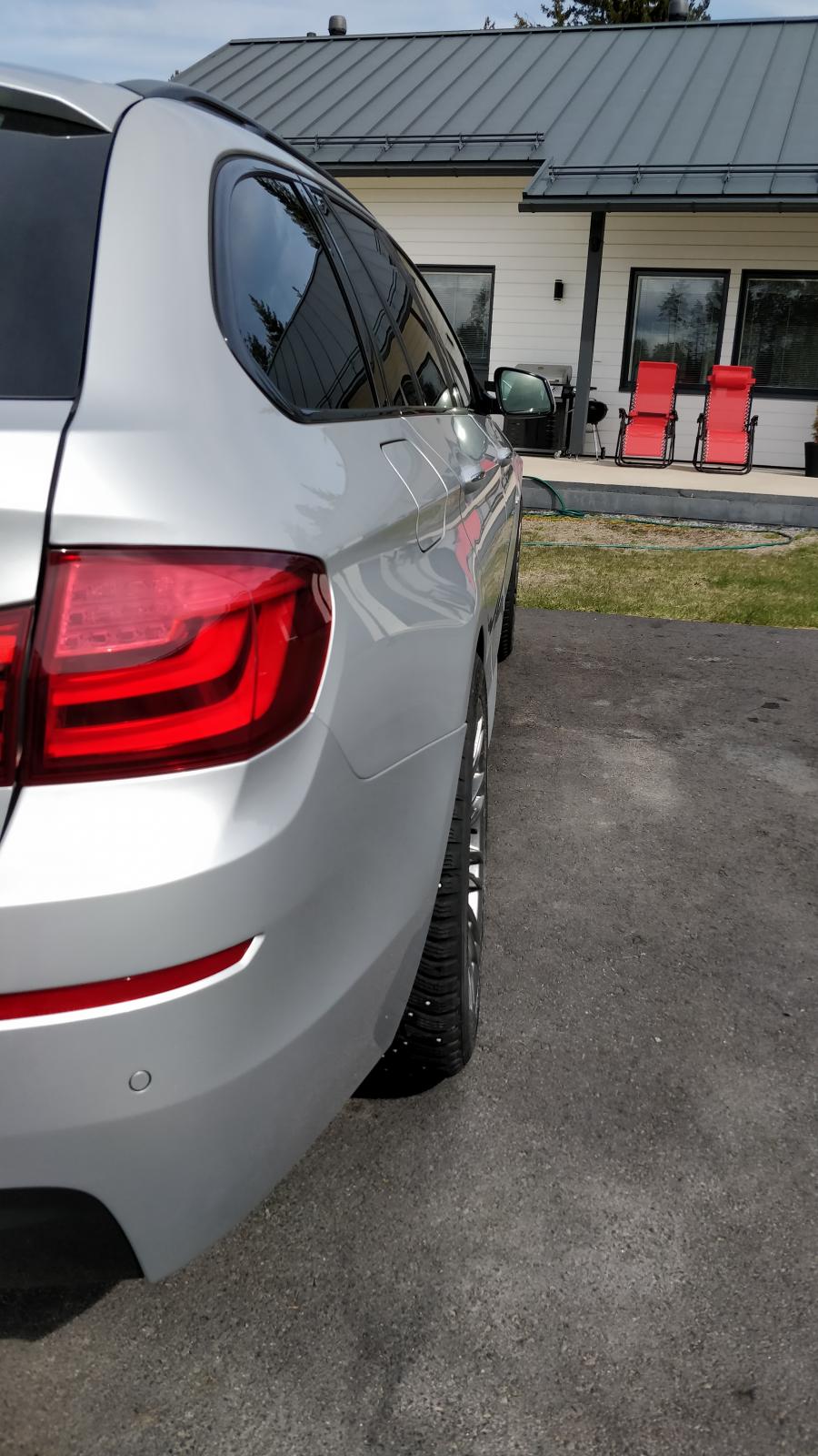

      Vastaan tähän, että sopii erittäin hyvin ainakin f11 alle, eikä edes 285/40 kulutuspinta tule hkpl8:ssa yli lokarin.
      Oma kysymys kuuluukin, onko mitään ongelmaa jos pidän eturenkaissa 245/45/19 koon ja hankin vain taakse 275/40/19 kumet? Autona 530xd.
      Eli vakiosta pykälää korkeammat kyseessä, mutta samankokoiset edessä ja takana.
      Tässä selviäs ~600€:lla kun kaikkien vaihdosta tulee +1000€ paukku.
      Pahoittelut likaisista vannekuvista, mutta niistä selvinnee olennainen eli "fitmentti".

        Enpä usko että tulee ongelmia.
