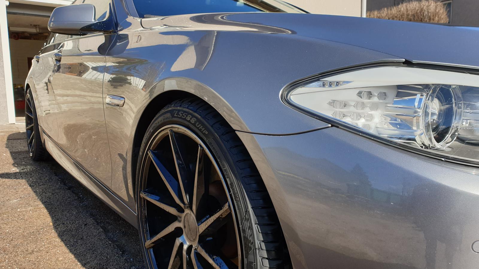

          Originally posted by juha_s View Post
          Joo hyvin näyttää istuvan No eipä tarvi haaveilla leveemmistä renkaista, suunnittelin jo 255/295 leveyksiä kun turhan venyt noi nykyset nankangit
          Hommasimpa nyt kuitenkin uuden kesärengas setin. Landsail Ls588 255/35r20 ja 295/30r20 koossa. Vanteet on 9x20 et35 ja 10.5x20 et42. Mahtuu hyvin pyörimään, napa-kaari mitan ollessa 370mm ympäri auton. Camberit edessä liki 0⁰ ja takana 1⁰ 40'. Eessä ei oo enää yhtään varaa suurentaa et:tä. Ulospäin vois varaa olla, täytyy sovitella 10mm spaceria alle.
            Onko kuvaa tuollainen rengastus suunnitella :think
              Voin ottaa tänään myöhemmin kuvatuksia. Laittelen sitte tänne.

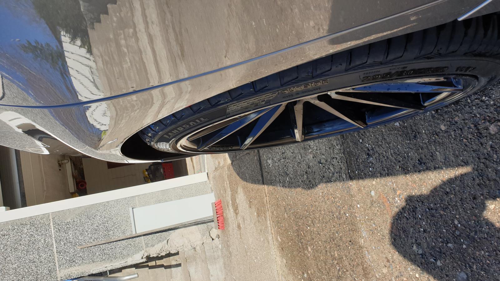

                  Originally posted by Babitzin View Post
                  Laitoitko jo eibachit alle?
                  Minuakin kiinnostaa tuo takapään rengaskoko. Ite laitoin 255/35-20 ja 285/30-20 ja tuntuu että takapäässä on veny tuo kumi vaikka vanteen leveysero on vain 1”.
                  -Sami
                  Laitoin joo eibachit alle. Tässä pari kuvaa, toi toinen käänty vinottain jostain kumman syystä.
                        Onpa jännä homma tuo jousihomma, kun vajaavetosessa pudotus oli 1cm isompi.:think
                            Paljonko siinä on akselimassa edessä? Tässä on trafin mukaan 1170kg. Itse vielä tallin lattialla löysäilin ja tunkkailin tukivarret parempaan asentoon kun nosturilla ei onnistunut laatikon keventimen kanssa napaa nostaa. No parempi tuolla on nyt ajella, katellaan jos se siitä vielä jotakin millejä tippuu
                              1125kg.:think
                                1125kg.:think
                                Jaa, täytyy olla eroa sitten iskareissa jousilautasen kohdissa. Täytyy mittailla joku kerta kiinnityspisteestä lautaseen. :think
