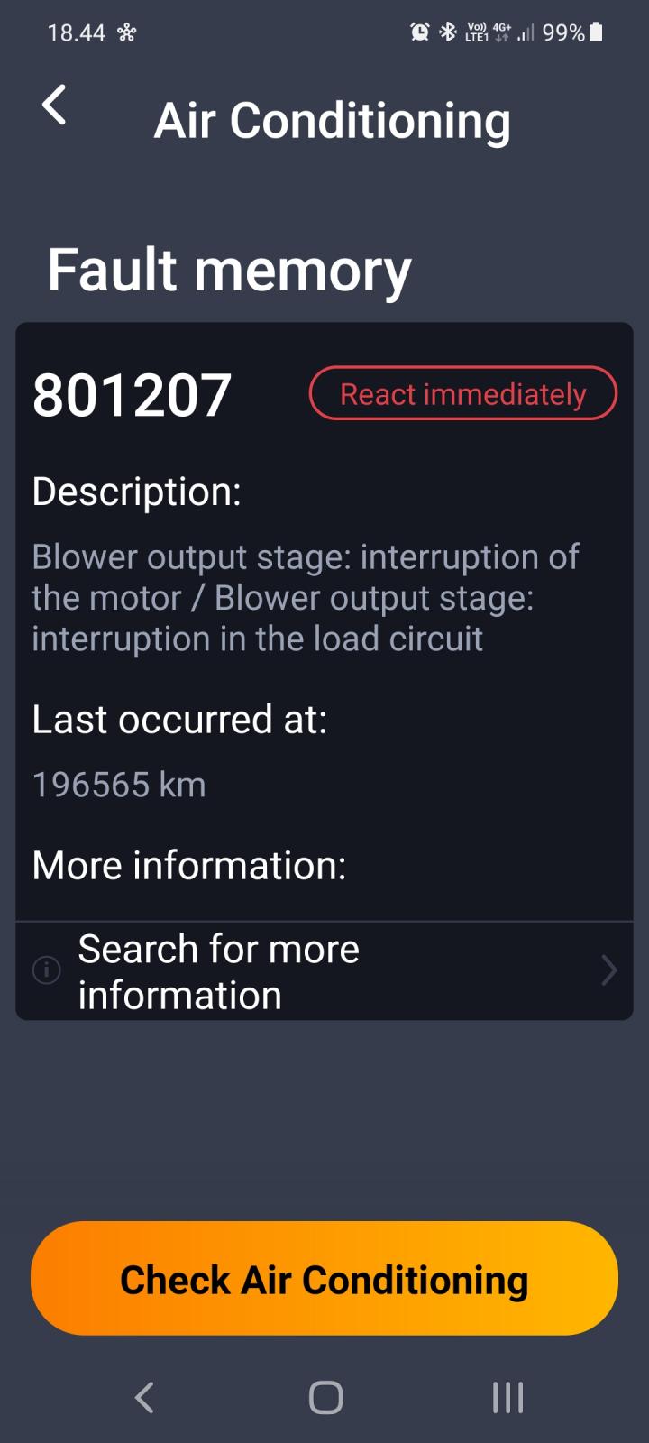

              Puhallin heitti toimimasta
              Puhallin teki sitten tenän. Kun puhalluksen suuntaa vaihtaa napeista jaloille, lasille tai kojiksen suuttimiin niin kuulee kun auton servomoottorit avaamat läppä (?) mutta puhallin vain ei pyöri, kokeiltu auto- sekä manuaaliasentoa:think
              Osaisiko joku antaa vinkkiä mistä lähteä vikaa etsimään, kaikki vinkit ovat tervetulleita, menen tänään illemmalla halliin selvittelemään vikaa.
              Tuommoista herjaa näyttää Carly

                Eiköhän se puhallin ole vain ottanut lopputilin.

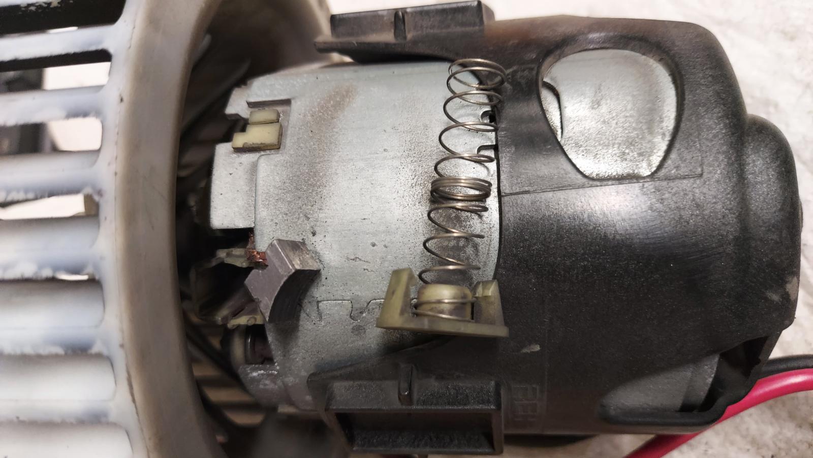

                  Niin, onkohan tuossa hiilet, jos olisivat lopussa tms? Mistä tuo puhallin yleensäkin löytyy, puran sen esille?
                  Edit: siellä on kait puhallinboksin pohjassa joku regulaattori (ohjaa puhallinta tms)joita on myös jouduttu uusimaan.
                  Ennen tuota hyytymistä puhallin välillä toimi, sitten hyytyi pienemmälle ja taas lähti puhaltamaan kovempaa itsestään. Tuota teki muutamia kertoja, ja nyt sitten ei toimi enään.

                    Ihan hiilivian tyyppiset oireet, suoralla virralla koitat puhallinta vaikka puol minuuttia, jos ei lähe tai puolenminuutin aikana jotenkin pätkii tms. Niin se on uuden moottorin hankinta edessä
                      Näin oli, eli hiilet loppu. Laitoin suoran virran ja kun puhallinkoppaa napautti niin välillä lähti pyörimään ja lopulta aikansa koputeltua pyöri kunnolla koko ajan. No, laitettiin tilaukseen uusi puhallin, huomenna pitäisi olla uusi käsissä.
                      Edit: Uusi paikoillaan ja taas pelittää hienosti.
