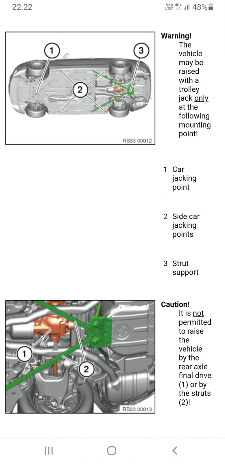

                      Mistä F11 ylös tunkilla keulasta tai perästä? Millaisia pukkeja olette tuon kanssa käyttäneet? Suosituksia tunkiksi?
                      • juha_s
                        Alueaktiivi
                        • May 2008
                        • 446
                        • Lappeenranta
                        #56
                        Tuossa on liitteenä ohjeet nostoon. Ite oon käyttäny motonetin satasen hallitunkkia ja kunnon pukkeja kun jotain kotitallissa tusaillut.

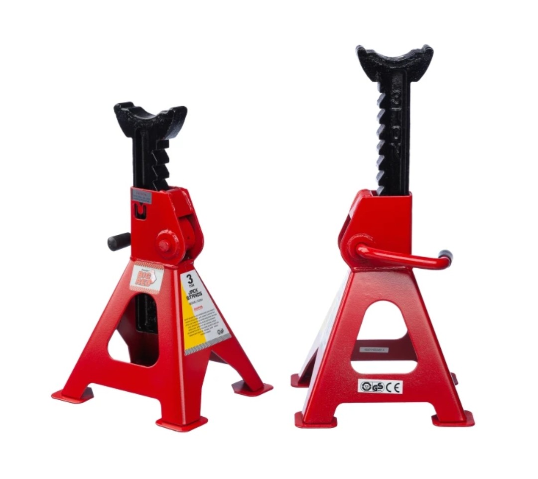

                            #58
                            Minkäslaiset pukit on käytössä? Taitaa melkolailla rajata vaihtoehtoja kun on nuo muovihärpäkkeet nostopisteissä?
                            Kyl mie tämmösillä oon pärjänny.
                            F11 535d xDrive M-Sport -13
                            • Bemarnisti
                              • 244
                              • Vihti
                              #59
                              Siis laitako nuo vaan niiden nostopaikoissa olevien muovi rempuloiden alle?
