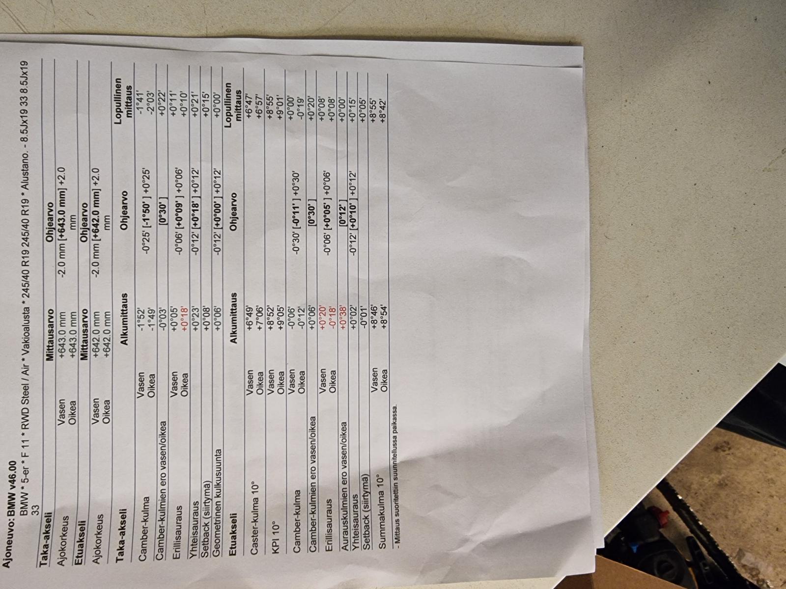

                            Onko lapun kulmat ok? Auto 530D F11 vm 12. Edc alustalla. Vein säätöön koska ratti oli vinossa ja toivoin että pienoinen tärinä/tutina voisi häipyä samalla. Kuulemma vanteissa oli likaa ja nyt ei tutise... noh olen erimieltä.
                            Ratti on nyt suorassa mutta ohjauksen keskialueelle ilmaantui mielestäni tyhjä alue..
                            * jaahas ei tota kuvaa näköjään saa oikeinpäin tänne... hohhoijjaa
