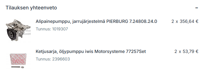

            #470
            Tilaus sisässä, saa vielä valistaa menikö oikein.
            Eli 550D pumppu tulossa 190kW N57:aan, bmwfans.info mukaan kaikki muut osat oli täsmälleen samoja paitsi pumpun osanumero tietysti eri.
            Nokkaketjut IWIS tilattu myös.
            Kampi-akselin runkolaakerit ja kiertokankien alapään laakerit vielä tilaamatta, joku käry hyvistä merkeistä mieluummin ensin.
            Onko nämä uudellenkäytettäviä ja pitääkö laittaa uudet?
            - öljypumpun kiinnitysruuvit/pultit
            - runkoilakeripukkien kiinnityspultit
            - kiertokankien alapään pultit
            Oliko vielä jotain joka mahdollisesti tai ehdottomasti kannattaa laittaa samalla?
            Mitäs kaikkia tiivisteitä ja muita "pikkuosia" tarvitaan kun vaihtaa öljypumpun sekä kampiakselin ja kiertokankien laakerit?
            Öljypumpun imukaula/sihti (orkkis) on. 50e/pala, kannattaako vaihtaa vai tuleeko vanhasta puhdistettuna yleesä riittävän hyvä?
            Onko mitään pakottavaa tarvetta ottaa kantta irti alakerran perusparannuksen yhteydessä, jos ei ole muuta vikaa moottorissa kuin mieto öljynpaine? 406tkm rullattu autossa paikallaan olevalla, mahdollisesti vähemmän irtaallaan olevalla moottorilla joka tarkoitus kunnostaa myös.
