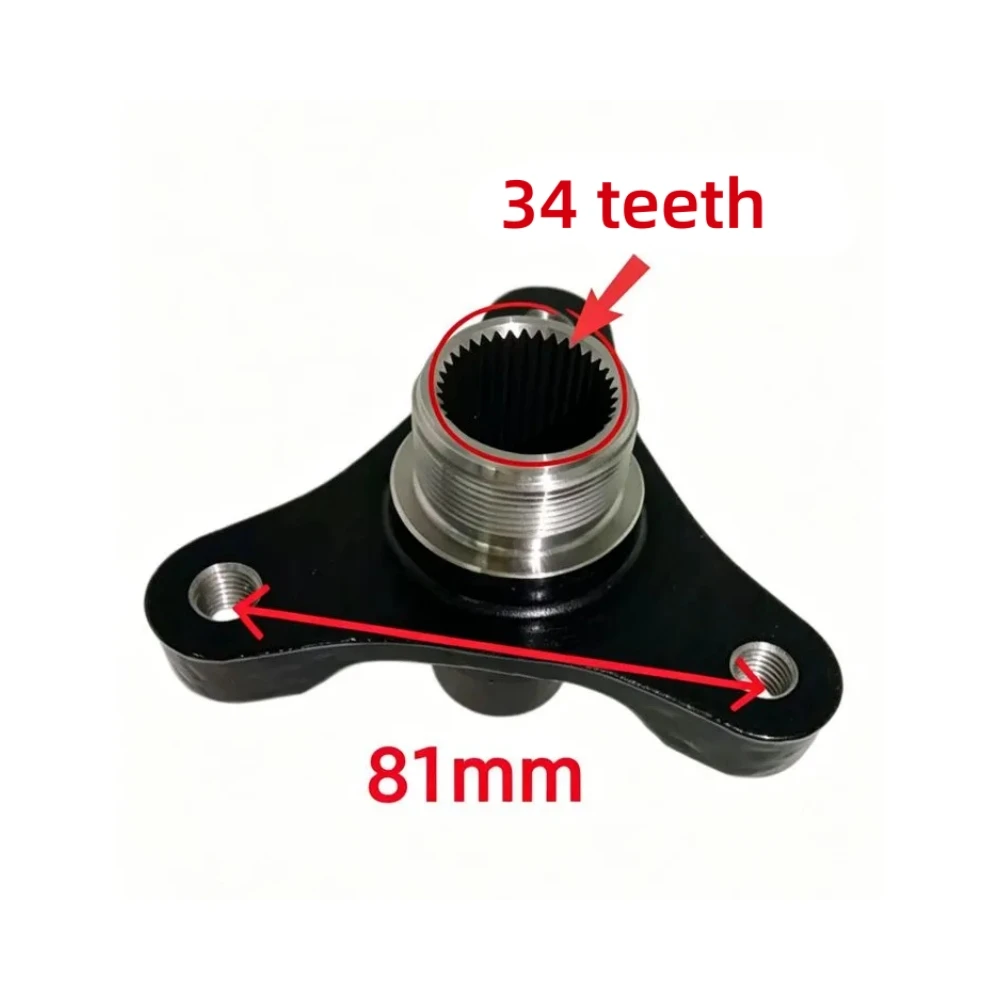

          Linkkiä alipertin laippoihin? Varmaan eri eteen ja taakse? Rautaa vai hempulimpaa matskua?

            Smarter Shopping, Better Living! Aliexpress.com
            Huom myynti-ilmoituksessa useampia versiota tuossa myynti-ilmotuksessa. F11 530d on ainakin takavedossa "81mm 34 teeth" eli 105mm pulttikehällä olevalle kardaaninlaipalle/kumilimpulle = automaatti. Manuaalissa kait 110mm pulttikehä jolloin tuo myynti-ilmoituksen 81mm --> 85mm. Tämä aliexpressin mitta on siis pultinreiän ja toisen pultinreiän reunasta-reunaan mitta. pultinreikien keskeltä mitattuna olisis 81mm = 90mm ja 85mm = 95mm.
            Realoemista voit katsoa, että onko samat edessä ja takana. En ulkoa tiedä kun en omista. Punnitsin vanhan ja uuden laipan ja molemmat ~784g eli voisi olettaa, ettei ole kuitenkaan mitään kiinavalua tuo aliexpressin tuote, vaan ihan valuterästä sekin.
            Perän ja kumilimpun väliset pultit on aika pienillä e-torx kannoilla joten ne saattaa varomattomassa käsittelyssä mennä piloille. Eli kannattanee ostaa uudet valmiiksi. Teoriassa ehkä jotkut venyt, mutta käytännössä menee moneen kertaan. Itseä ei ainakaan ahdista.

              https://ebay.io/m/PNo3rQ
              Itse laitoin tuon. Kävi 530xd:hen. Oli kuvien perusteella hieman laadukkaamman koneistettu vs nuo mustaksi maalattut.
