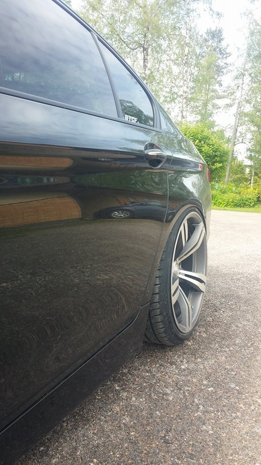

                Tuo 10.5 et 40 on myös mun mielestä just hyvä 285/30 renkaalla.
                Tuossa kuvaa:
                Hannu

                  Tuossa HannuE60 autossa on mielestäni täydellinen istuvuus vanteilla. Itselläni on nuo M-Performance vanteet (464m). Ne jäävät kyllä todella typerästi sisälle kaaressa. Meinasin, että uskaltaisikohan 10 mm spacerin laittaa ensi kesäksi taakse?
