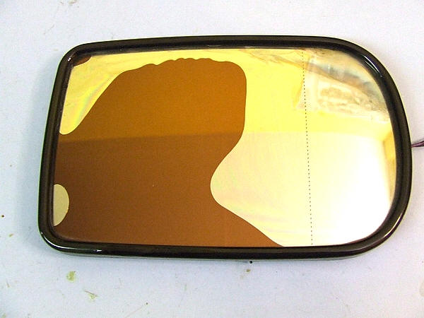

                      • Sep 2005
                      • 3196

                              Originally posted by Ramzez View Post
                              Näyttääkö tältä:
                              Kyseessä on electrochrome peili, joka maksaa uutena hunajaa. E38:ssa on todella yleistä, että kyseiset peilit ovat rikki. Edullisin keino korjata peilit, on ostaa tavalliset laajakulmaiset lämmitettävät peilit tilalle. Maksavat n. 40€ toimituskulujen jälkeen. EC-peilit sen sijaan maksavat muistaakseni yli 150€/kpl ja marmorilta ostettuna vielä tuplaten enemmän.
                              Jos autossasi on kuitenkin ne aivan perinteiset peilit, niin sitten ei pidä murehtia liikaa. Kyseisiä peilejä saa suht edullisesti.
                              Ei näytä tuollaiselta. Lasin yläreunaan on ilmestynyt kosteutta koko lasin leveydeltä.
                              Mikä ero on noilla tavallisella ja EC-peilillä ?
                              Mistä noita laajakulmaisia lämmitettäviä peilejä voi ostaa tuohon 40 euron hintaan ?
                              • McBeast
                                • Dec 2007
                                • 3001
                                • Tallinn
                                #75
                                Automaattinen himmennys.
