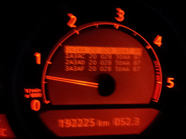

            Tässä kuva auton salavalikon kautta näkyville saatavista vikakoodeista. Aiemmin oli tyhjää, mutta kun hain tuon ohjelman tuolta Epdm:ltä, ilmestyi mielestäni nuo kolme alimmaista vikakoodia tuonne ja tuo ylimmäinen tuli sitten tämän topicin episodin jälkeen.
            Saako noista arvon gurut mitään irti? Toistaiseksi auto on nyt toiminut taas ihan moitteettomasti.

              Ettei vaan olisi tullut lastutuksesta nuo ongelmat :think

                      Akkua tuskin kannattee vaihtaa, mutta laturia sietäs tutkia vähän tarkemmin. Vielä tarkemmin jännitteensäätäjän tutkimista, aiheuttaa juurikin tälläista hyvä päivä/huono päivä-syndroomaa.

                              Latureissa ja akuissa näissä malleissa on ollut niin paljon huolia ja murheita, että molemmat asiat kannattaisi tarkistaa. Ja jos akku on vielä alkuperäinen tai muuten taivaanvanha, niin suosiolla vaihtoon ilman sen kummempia tarkasteluja. Joko vikakoodit on luettu autosta BMW:n omalla ohjelmalla ja laitteistolla tai muulla luotettavalla tavalla esim. Inpalla?
                              Ja starttimoottoritkin on muuten kyseisistä dieseleistä hajoilleet, ohi mennen vain mainittuna - monien muiden osien ohella. On kyllä vaikea nähdä sitä yhteyttä, että tämän topicin viat liittyisivät mitenkään lastutukseen ja parkkipolttimoiden vaihtoon. Mutta totta kai kaikki on mahdollista.
                              Kaikenlaiset anturiviat (ABS yms) tulee muuten yleensä talvella (kosteus, suola, pakkanen jne) helpommin ilmi, kuin kesäkelillä.

                                Totta kaikki tyynni. Vikakoodit kyllä luettiin, mutta en tosiaan saanut itse mitään tositetta siitä, vaan sovittiin sinne yritykseen aika niiden johtojen irroittamisille...
                                Jotenkin ei vaan iskisi tuollaisiin kokeiluihin lähteä, jos kerta olisi mahdollista niistä koodeista saada jo suoraan vähän osviittaa viasta. Ihmettelen miksei tämä firma osannut niistä sen enempää sanoa, vaikka bemareita todella paljon huoltaakin.
                                Niin kuin olen itsekin useasti maininnut, olen ollut ohjelmaan tyytyväinen, enkä oikein uskonut, että sillä asian kanssa tekemistä olisi.
                                Olisin taipuvainen uskomaan jotenkin tuohon nimim. Supan teoriaan, että jos akku olisi kyykännyt aiemmin mainitulla tavalla, ei se olisi enää itsestään siitä toipunut. Eikä kyllä muutenkaan ole mitään merkkejä antautumisesta antanut. Tosin voihan se oikeasti mennä ihan milloin vaan. Vaihdettu sitä ei vielä ole, tosin auto on nyt taas tosiaan toiminut jo satoja kilometrejä moitteetta.
                                Eli tuonne laturi/jännite puolelle tällaisella maallikon arvauksella olisin itse kallistumassa. Voi olla päin honkiakin tietysti päätelty. Itselläkin meinaa vaan noita kiireitä olla siihen malliin, ettei ehtisi hoitamaan tällaisia, kuin viikonloppuna eikä aina silloinkaan ja silloin ei tietty merkkiliikkeet ole auki.
