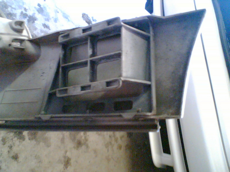

    Ei varmaan mitenkään :O. En kyllä tiennyt, että se ottaa imuilman ilmansuodattimillekin. Luulin, että jarruille vain ohjaa.
    Itse asiassa noilla ei ole mitään tekemistä jarrujen ilmansaannin kanssa. Jarruille menee ihan omat ilmakanavat noiden "läpi".
    Noiden tehtävä on nimenomaan toimia moottorin imuilman "syöttäjinä". Ns. Ram air intake järjestelmä siis. Jos sinulla ne puuttuu se tarkoittaa että koneesi imee konehuoneen kuumaa ilmaa mikäli sinne ei ole joku seppä väsännyt jotain muuta. Voisin kuvitella että s70 moottorissa tuntuu jo tehoissakin. Kannattaa ilman muuta hankkia ja laittaa paikalleen.
    Edit:
    http://www.realoem.com/bmw/enUS/show...diagId=51_2016
    Tuossa näkyy paremmin. Se on tuo osa nro9 joka menee jarruille osan nro1 "läpi". Tuossa kuvassa näet myös paremmin kuinka tuosta osasta nro1 lähtee tuo nro15 joka menee sinne moottorin ilmansuodattimille.

    Ihan samat ovat. Miten sinulla ilmanotto toimii jos nuo kerran puuttuvat kun noistahan se ottaa imuilman ilmansuodattimille lamppujen alta??? Ovat todella tärkeät osat.

    Tuo linkkaamasi on juuri se, jota tarkoitin. 330€ GP:ssä per kappale eli n. 600€ pari kuten sanoin Pielmeierilla. Nehän täyyy hankkia myös?
    Edit: Perhana, taitavat vain puuttua minulta Csi:stä, kun sitä on keulakolaroitu tod.näk. joskus. Tarvinnee yrittää löytää nuo käytettynä, jos kerran ovat vakiomallissakin samat?

    Ilmanohjaimet ovat osanumero 2 kuvassa:
    http://www.realoem.com/bmw/enUS/show...diagId=51_2000
    Käyvät kaikkiin E31-Bemareihin.
    Ok. Mistä sait Saksan hinnat?

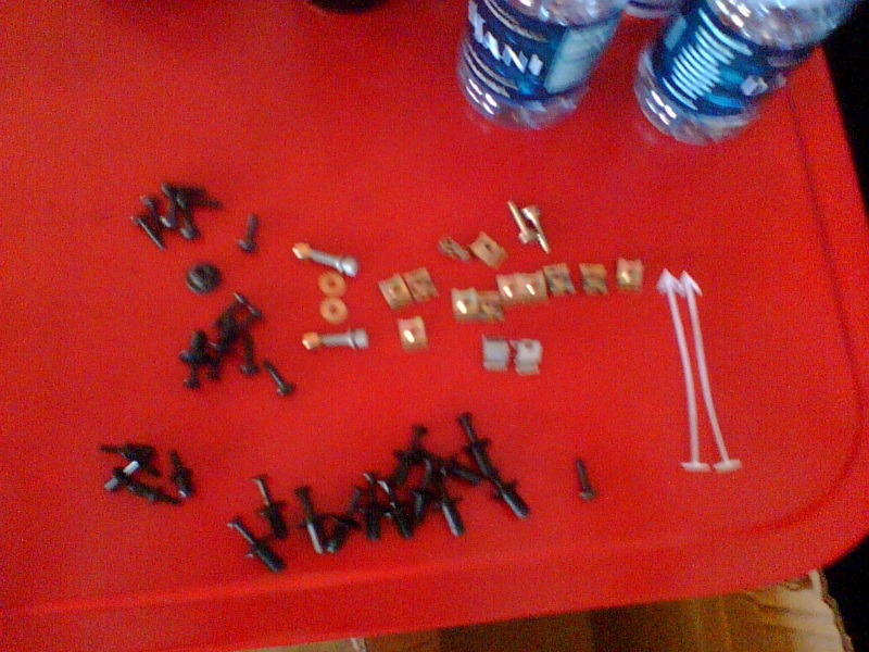

    Mites nämä: asennussarja jossa kaikki tarpeellinen.
