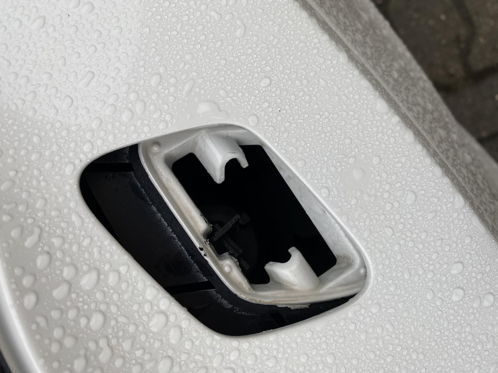

    Siis eikös se läppä ole suoraan kiinni siinä pesurin suuttimessa mikä nousee sieltä puskurista ylös pestäessä?
    Ja kun pesuri on puskimen sisässä niin kansi lepää siinä puskurin aukossa, ei E71:ssä ainakaan ole mitään muuta vastakappaletta sille pesurin kannelle kuin se suuttimessa olevat tapit mitkä tulee niihin kannen reikiin:think
      Siinä puskurin aukossa ei ole pelkkä aukko, vaan siinä on juuri tämä aluslevy joka on nyt irti puskurin sisäpuolelta. Ilman tätä osaa, pesurin kansi, joka tulee siis kiinni suuttimen kärkeen, menisi liian syvälle puskurin sisään. Vaikea selittää, nappaan kuvan kun ennätän.

        Okei, en olis uskonut että E70 on noin erilainen systeemi.
        E71:ssä se kansi on suoraan siinä suuttimen päässä ja puskurin reikä on sen verran pienempi että se kansi stoppaa puskuriin kun suutin palautuu alas, siellä on joku alipaine tms nimittäin jos kannen irroittaa, karkaa se suutinvarsi puskurin sisään pari senttiä.
          Tuollainen aluslevy, joka siis heiluu miten sattuu.

            Näyttänee sellaiselta osalta joka kuuluu puskuriin ja lienee siinä kiinni ja nyt on kiinnitys antautunut? Liimaa se paikalleen koriliimalla, toki voi olla vähän näpräämistä tiedossa ellei sitten halua puskuria irroittaa...
