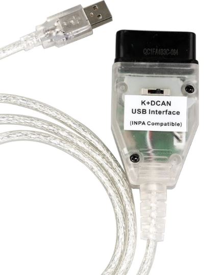

    K+DCAN kaapelissa oleva nappi niin missä asennossa sen kuuluu olla ?
    Riippuu siitä mikä auton kyseessä.
    • -challenger-
      • Jan 2009
      • 2151
      • L a h t i
      #167
      Originally posted by htk12 View Post
      riippuu siitä mikä auton kyseessä.
      e60 2005
        • 10954
        #168
        Originally posted by -challenger- View Post
        e60 2005
        Pinnit 7&8 pitää olla erikseen. Katkaisijan asento riippuu siitä minkälainen katkaisija siinä on. Helpoiten selviää kun tarkistat vaikka yleismittarilla.
          Tuossa vastaava piuha.. Neljä asentoa siinä tais olla..
          • Muurahainen
            • 9195
            #170
            Nyt on joku hiitek versio. Kun yleensä on vain kaksi asentoa ja kaikissa ei edes ole koko kytkintä valmiina.
                Ei siinä ole kuin kaksi asentoa. Kytkin oikealle kun ihmettelet uudempia, joissa 8-pinni erillään (DCAN) ja vasemmalle kun kyseessä vanhemmat joissa täytyy olla pinnit 7-8 yhdistettynä toisiinsa (K-line).

                  No kunpi se mun paskaa on oikein saisko jo selvyyden siitä ? 😂
                    • 10954
                    #174
                    Ihan normi versio ollut jo jonkun aikaa.
                    Mä sanoin jo aiemmin, eli yleismittari käteen ja katot missä asennossa se kytkin yhdistää ne pinnit 7&8. Yleensä vasemmalla laidassa yhdistää ja muut asennot ei tee mitään. E6x ne pinnit ei pidä olla yhdessä.
                      Ai kytkimellä missä 4 asentoa?
                        • 10954
                        #176
                        Kiinalaiset nyt työntää sinne sen kytkimen, mikä sattuu halvimmalla osumaan kohdalle. Joskus on kolme asentoinen, joskus kaksi asentoinen, joskus on painettava jne. jne. riipuen myyjästä. Se edellisellä sivulla oleva kuvan katkaisin on yleensä kolme asentoinen.
