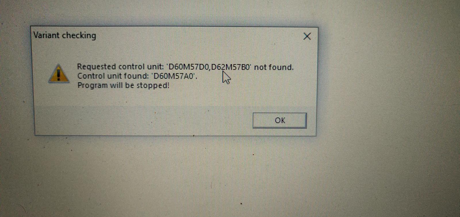

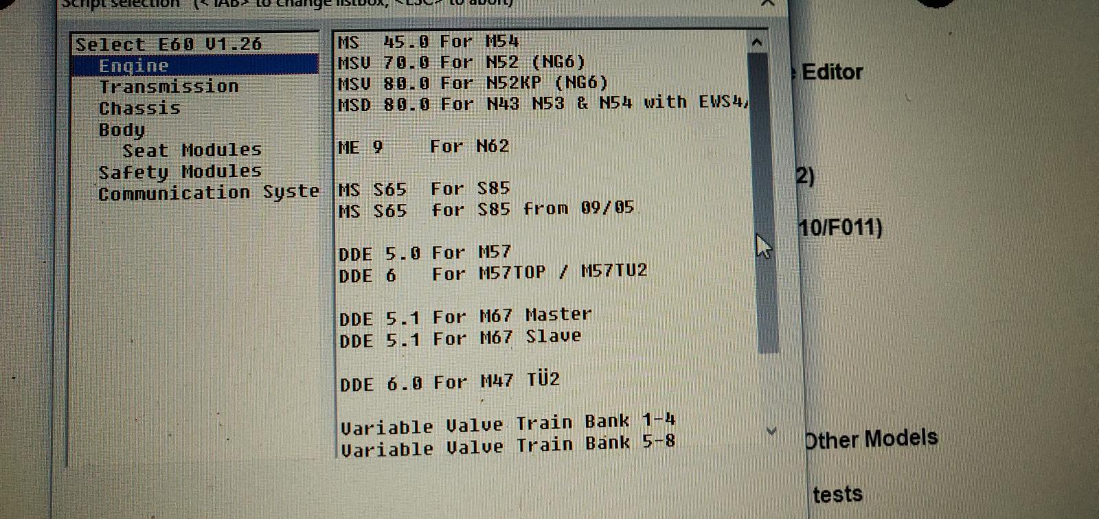

                            #208
                            Yritän päästä inpalla sigun kulkineeseen sisään ja muualle pääseekin paitsi moottorin ja laatikon moduuleihin. Tulee kuvan mukainen virhe Ilmo. Tarkottaako tämä nyt sitä, että kyseinen inpa versio ei tue tätä moottoria? M57tu2 moottori autossa ja inpan listasta löytyy myös ja löytyy n- sarjan koneitakin, niin on kumma jos just tätä ei tue. Laatikosta myös vastaava ilmoitus.

                              #209
                              Kyseisen DDE:n tiedosto vaan ei ole Dateneissa, tai sitten inpan konffis ei sitä löydä. Helppo tarkistaa ensin onko ko. tiedostoa ollenkaan.

                                #210
                                Mitäs sitten kun nuo kaikki kolme kuitenkin löytyi ediabas/ecu kansiosta? Oisko apua jos asentaa uudelleen koko inpan?
                                Edit: ei vaikutusta.
