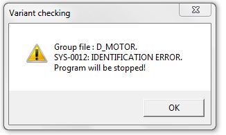

                          Onko muilla ollut ongelmaa päästä DDEhen, aina tulee tällainen ilmoitus?.
                          • Clavurion
                            • 9234
                            #283
                            Mahtaakohan kyseessä olla N47 ja DDE7?
                            E39 530dA -02 M-Sport
                            E53 X5 3.0dA -06 Sport
                            • JKH
                              • Jan 2003
                              • 22
                              • North Finland
                              #284
                              Kyseinen auto on E90 318D 122hp, eikö tuo ole DDE6 M47 ?
