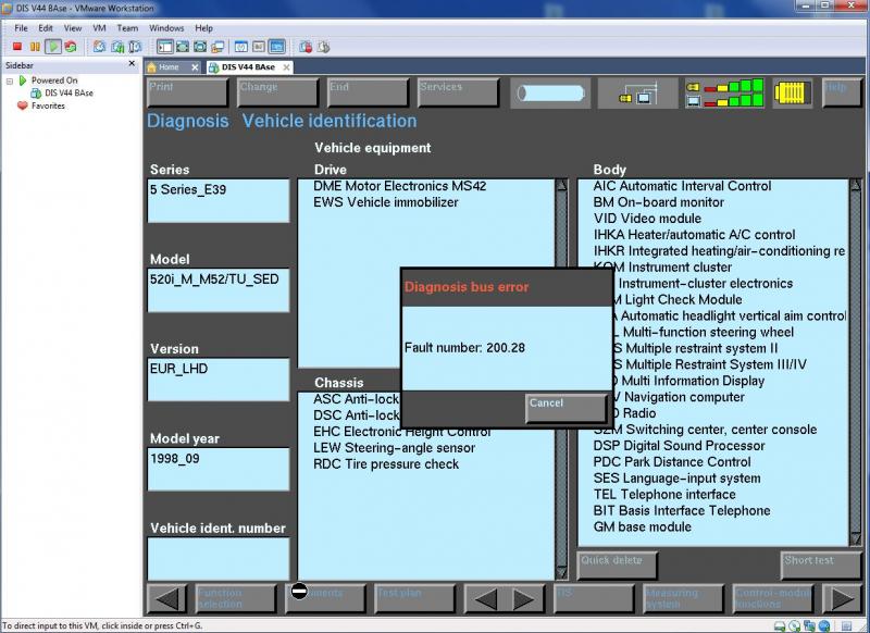

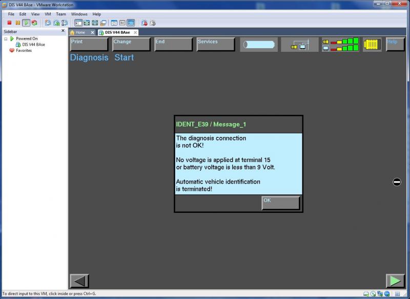

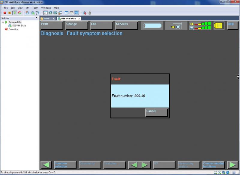

              Heitelläs nyt tännekkin.
              Kertokaas joku viisaampi, missähän mahtaisi olla vika?
              API testit menee läpi ja väittäisi muutenkin että saa yhteyden, mutta tuollasia viskelee.
              Tuo voltage tulee välillä, mutta se johtuu luultavasti piuhasta.
              Muut tulevat vaikka jännitteet oliskin kohillaan. oli piuha kiinni autossa tai ei.
              INPA pelittää just niinku pitääkin, pääsee joka paikkaan kiinni, mutta DIS ei lähe tulille millään.
              Koneessa rauta COM-portti, joten ei ole muuntimia sotkemassa
              Auttakaa miestä mäessä KIITOS!
                Itsellä meni kans tuo apitest läpi, muttei toiminut, Windowsin palomuurin poisto auttoi.
                Käyttiksenä oli kylläkin seiska.
                Olli.
