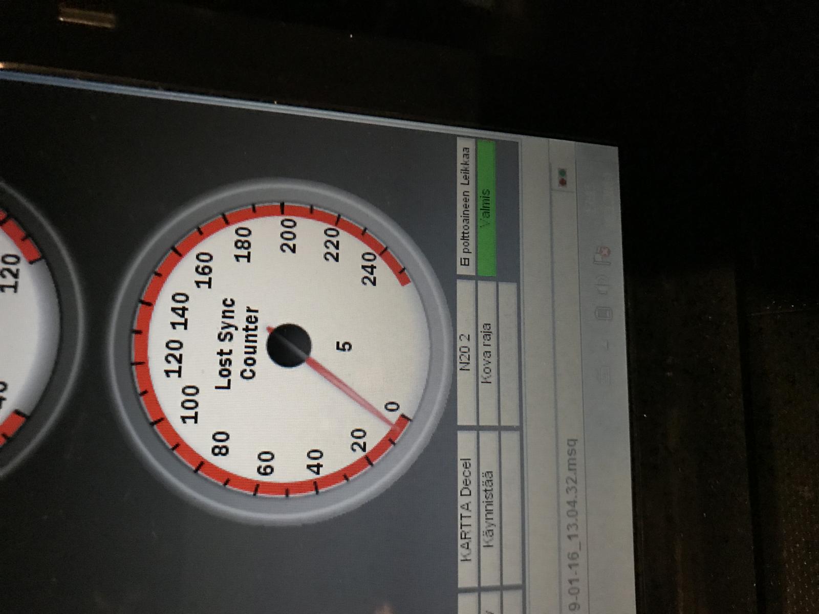

                        Kdfi ongelmaa
                        Osaisko joku neuvoa mikä kdfissä hätänä pelannu ilman ongelmia nyt rupes lost sync counter kohtaan antamaan 1-5 numeroita ja auto pätkii:think

                          #327
                          0 = no problem
                          1 = init error
                          2 = missing tooth at wrong time
                          3 = too many teeth before missing tooth (last)
                          4 = too few teeth before missing tooth (last)
                          5 = 1st tooth failed test
                          6 = nonsense input (last)
                          7 = nonsense input (mid)
                          8 = too many teeth before missing tooth (mid)
                          9 = too few teeth before missing tooth (mid)
                          10 = too many teeth before end of sequence
                          11 = too few teeth before second trigger
                          12 = too many sync errors
                          13 = dizzy wrong edge
                          14 = trigger return vane size
                          15 = EDIS
                          16 = EDIS
                          17 = didn't received the second trigger when expected in wheel mode

                              Originally posted by Vauhtivaunu View Post
                              0 = no problem
                              1 = init error
                              15 = EDIS
                              16 = EDIS
                              Joo kiitoksia! Putsailin kampuran asentoanturin pinnasta pölyt pois niin nyt ei ole enää temppuillut liekkö siinä syy ollut:think sitten toinen homma ei omassakaan m52 pelaa kiekka ja lämpömittari enää kun kdfin laitto enkä äkkiseltään saanu mistään pelaamaan niitä tähän vinkkiä:think
