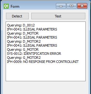

            Osaisikohan joku kerto mistä kiikastaa kun ei toimi F11:ssa. Ei tunnista ecua ilmoittaa vain virheen IHF-0009 NO RESPONSE FROM CONTROLUNIT.
            Muihin moduleihin pääsee INPA:lla kiinni mutta ei moottoriin, eli peraattaassa asetukset pitäisi olla kunnossa Puuttuukohan minulta nyt jotain filuja tai ovat liian vanhoja :think ENET kaapelilla ja D-can:llä sama homma molemmilla.
              Ootko koittanut TestO:n 'Ecu Detect' toimintoa, mitä se sanoo ?

                #607
                Tällaise rivit tulee EcuDetectillä

                  #608
                  En oo ihan varma, mutta veikkaisin että sulla on liian vanha Ediabas/INPA :think jossa liian "vanhat" .prg tiedostot

                    #609
                    Ediabas on 7.3.0 ja INPA on 5.0.1. SP-daten filut on v55, ja näyttäis olevan uudempiakin saatavilla. Pitääpä ensin kokeilla päivittää noi uudempiin.

                            #613
                            Tämä ongelma ratkesi päivittämällä SP-daten tiedostot v65 versioon. Nyt tunnistaa ecun Ecu detect:llä ja saa luettua dataa
