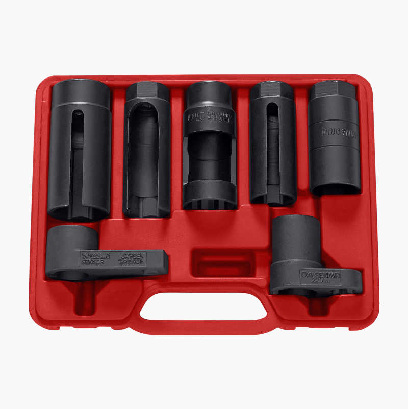

          Uudet lambdat saapuu huomenna, mutta sopivan avaimen/hylsyn löytäminen näyttää hankalalta. Ja toisaalta kiinnostaisi samalla kun noita ottaa irti, mitata pakoputkiston pakopaine. Mutta ei ole vielä sopivaa adapteria.
            Pitkästä hylsystäkin - painetyökaluihin tarkoitettu kestävämpi - halkaisemalla niitä on tehty.

                Tuo eka on liian lyhyt, ostin jo sellaisen Biltemasta. Eikä tuo toinenkaan kovin pitkältä näytä.
                Eikä onnistu Bilteman kalliimmalla sarjalla (ostinpa senkin) jossa on sivulta väännettävä avain. Se avain kun ei mahdu lambdan läpi, ainakaan ilman väkivaltaa. Tiedä sitten mahtuisiko se kuitenkin uuden lambdan läpi, noiden vanhojen peltiosa on saattanut hiukan muuttaa muotoaan. Täytyy vielä kokeilla.
                    Itse olen pärjännyt Biltemalaisella (samaa tavaraa saa myös Motonetistä ja varmaan toi linkissä oleva halpismalli on sitä samaa) ja tavallisella 22mm kiinto-lenkillä.
                    Mikähän se Bilteman kalliimpi sarja on? Jos lambdan runko on muuttanut muotoaan on se muutekin saanut sen verran kipeää, että vaihto on varmasti aiheellinen...

                      Kalliimpi sarja on tuossa alla olevassa linkissä. Uudet lambdat saapui ja kyllä tuo Bilteman avain (kuvan oikeassa alareunassa) sopii niihin. Noissa vanhoissa on vaan se lambdan hattu/lieriö hiukan levinnnyt siitä puristuskohdasta enkä vielä uskaltanut painaa sitä avaimen läpi. Ei ne vanhat lambdat siis mitään kolhittuja ole.

                        Ennen katalysaattoria olevat lambdat vaihdettu. (Kyllä tuo halvempi holkkimainen avainkin riittää. Vanhoissa vaan on johdot kovettuneet, mutta uuden johdot mahtuu sinne hylsyn sisään.)
