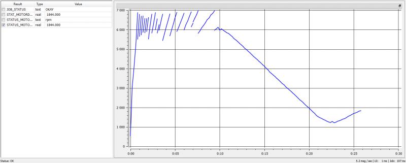

                          Mistähän mahtaa johtua tän näkönen RPM-käyrä kun vedetään kakkosella tyhjäkäyntinopeudesta rajottajalle? Paikallaan kaasutellessa tulee ihan hyvää käyrää, mutta kiihdytyksessä tämmöstä.

                            Moro,
                            Jotain ongelmaa näyttäisi olevan tuossa piirtorutiinissa. Täytyykin tutkia mikä voisi olla vialla. Sen nyt ainakin pitäisi auttaa, jos esim. muuttaa ikkunan kokoa tai zoomaa plottia (+ tai - näppäin tai hiiren rullalla)....

                              Test0 is a desktop BMW ECU diagnostic, logging and scripting tool. Talks to ECUs via EDIABAS, plots live data, runs scripted jobs.
                              Toimisikohan tämä paremmin? tein pari muutosta piirtorutiiniin.

                                Minäpä kokeilen kun ehdin. Ei kannata pidättää hengitystä
